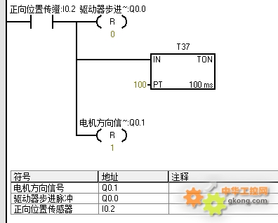

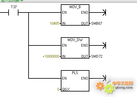

I0.2触发后,延时10s,Q0.0开始发送脉冲,大神看下程序哪里不对,图示程序,是Q0.0带动电机旋转的时候,I0.2触发后没有延时,直接就有脉冲输出!

明明是T37触发才送脉冲控制字,实际怎么就没有延时呢

你用的按钮还是开关若按钮的话需按超过10秒才会有延时

i0.2是自复按钮,10S没到手松了,计时复位,所以、、、、、。
