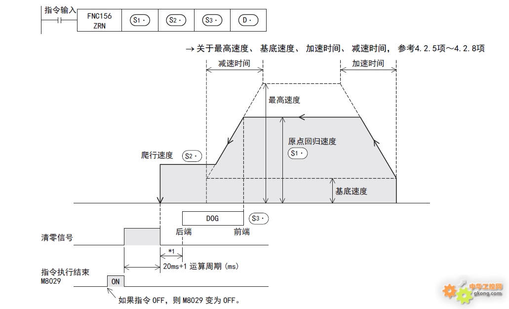

打算采用ZRN指令进行原点回归,查编程手册得知命令使用方法如图。需要输入一个近点信号,那我可不可以将限位开关的信号做为近点信号呢? 如果可以,那么前端和后端又是怎样定义的呢? 远点回归准确吗? 这个问题实在是没弄明白,请各位赐教。 限位开关采用SN04-N NPN 型电感式接近开关

最好不要用限位开关,按照ZRN的动作,启动回原点后,机构先要碰到这个近点狗开始减速,并减速到爬行速度,然后还要过掉这个信号,要等这个信号再断开,是要超过这个信号的。

最好不要,ZRN回原点是要过掉近点信号的,而且为了准确,近点开关信号接触最好有一定时间时间

我不喜欢使用这个回原点指令,过信号才停止

那应该用什么指令呢? 求赐教啊!

现在FX3的还有个远点回归指令,DSZR,这个除了近点狗外,碰到零点就马上停止。
看了这个指令的介绍,不错。

DSZR这个确实好用,感觉挺准的;开关选周期,Z相选零点,而其他靠开关来停的方式应该没这种方式的脉冲位准
