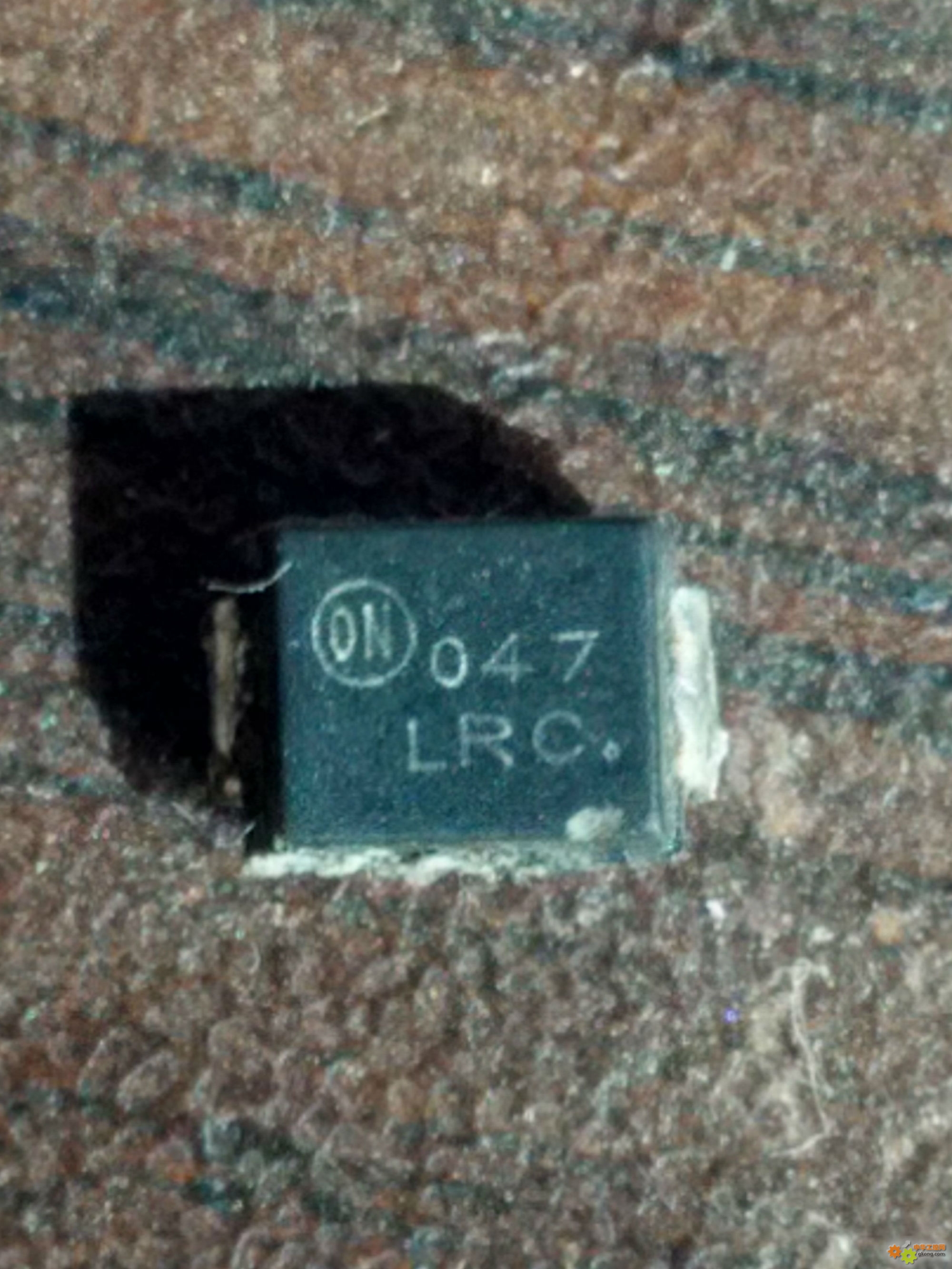

求这个原件的资料说明及其代换情况

封装是1206的还是2512的?给你个链接你看看吧

这好像是个二极管吧 是接在IGBT控制极 上的 六个桥臂每个上面并一个

那应该是双向稳压管,是的话不装也可以,你看看你的波形是多少伏的,找个代换

是双向TVS管

如真心求助,给个实物图片和画个原理图上来!看看实际是拼还是串???
