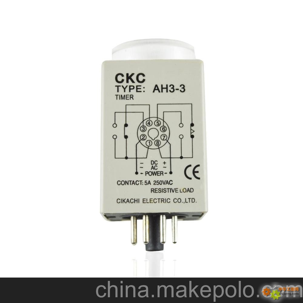

时间继电器这个图怎么看,左边是什么,右边是什么,你们一般怎么用

一对瞬动触点,一对延时触点。

8跟5是常闭延时,8跟6是常开延时,8是公共端。1跟4是常闭瞬时,1跟3是常开瞬时,1是公共端。2跟7是线圈

左边是一对瞬动触点,右边是一对延时触点;
用法则根据控制要求来,比如需延时接通信号,则用⑧、⑥之间的触点。

我被时间继电器搞昏了头,

现在好多时间继电器都没瞬动触点了

太多延时时就用PLC.必竟PLC现在国产的也有很多,用国产来代替这些继电器定时器还是问题不大的。
