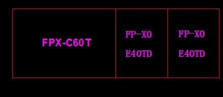

请教师傅:
加这两个扩展模块时,编程的编号怎么写?
谢谢

发表于:2016/4/10 10:56:26
编号之间往后连续:但是模块不足16点也是一个通道号码,后续模块从下一个通道开始

发表于:2016/4/10 11:20:00
回复 #1楼 高雅的雅
但是这个是40 点的,怎么编号呢?

发表于:2016/4/10 11:22:19
X100 X200往后推

发表于:2016/4/10 11:32:05
C60,36入24出,
36输入地址:X00-X0F、X10-X1F、X20-X23;
24输入地址:Y00-Y0F、Y10-X1D、Y1E、Y1F占用;
输出模块:40点是24入16出,输入占用2个通道,
第一个模块输入:X30-X3F、X40-X47,X48-X4F自动占用
第一个模块输出:Y20-Y2F;
依此排布

发表于:2016/4/10 13:01:27
[quote]
高雅的雅
在
2016/4/10 11:32:05
C60,36入24出,
第一个模块输出:Y20-Y2F;
依此排布[
这个在手册哪里哟,怎么我没看到?

发表于:2016/4/10 18:11:12
http://device.panasonic.cn/ac/c/dl/manual/index.jsp?series_cd=1703
这里下载得了

发表于:2016/4/11 1:57:15
谢谢你师傅
