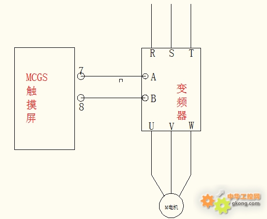

我今天上网看了一篇文章,感觉写的不错。文中作者提出可以利用MCGS触摸屏直接与变频器进行485通讯,如图所示。现在我的理解是,只需用触摸屏和变频器485连接接起来,别的变频器就是RST接输入电源,UVW直接接电机。如图2所示,这样只需要在触摸屏上能够读取到变频器内部的寄存器地址,就能实现正反转,启停,设定频率示数等。
不知道我这么认为有没有什么问题,谢谢大家的指导。

理论上是这个意思,至于实际可行性还待楼主实验

RS485总线通讯系统已经非常广泛应用于现场设备了,已经是非常成熟的技术,一般接入的终端设备最好不要超过31台,实际控制在20台左右吧,还要预防现场的电磁干扰。

没有问题的,楼主放心使用。选modbus  rtu通讯协议即可。

一般,变频器内置的通讯速度都不会太高,所以基本上这种带31台的都是忽悠人的,带7,8台之后你会发现通讯速度非常慢。

呵呵;用通讯方式是可以的,但容易受到干扰,如果仅仅就是为了减少接线加个HMI,似乎没有必要;

如以下变频器不是一个品牌,就不能用原机的无协议通讯,还是用Modbus通讯协议吧。

启停还是硬件控制好,个人认为比较安全可靠。其他可以用通讯。
