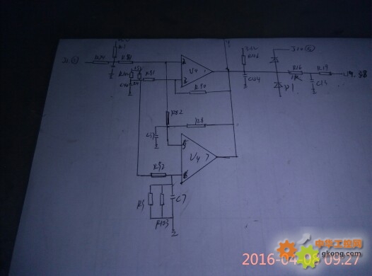

汇川MD320变频器,电流检测报警电路,用LM393电压比较器,为什么要做成窗口比较器,

这个不是窗口比较器,上面构成迟滞比较器,下面是减法器。
