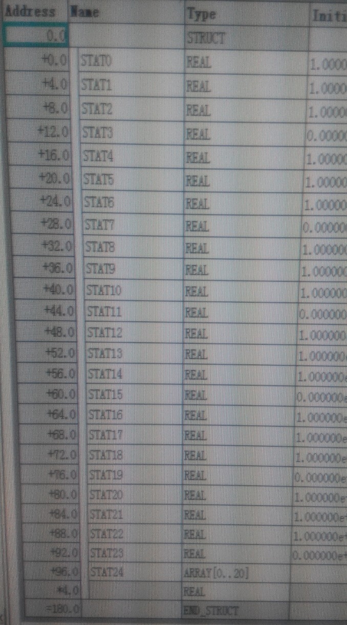

刚学STEP7,图里面最后三行是什么意思?

21个数据类型为REAL的数的集合,也称作数组。

那这个数据块的DBD98还需要编辑吗?
