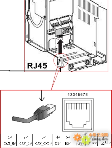

6、变频器通信口如下:
7、单片机通信口如下:

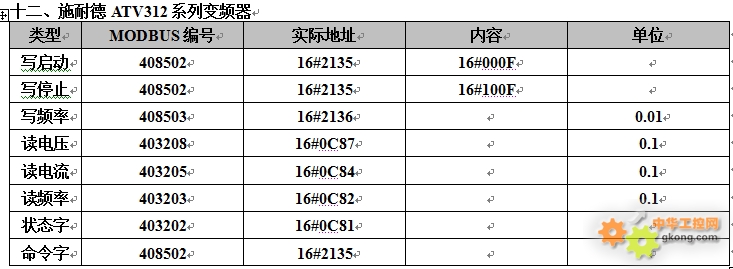

8、变频器用到的寄存器:

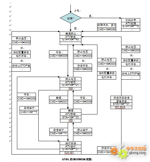

10、注意事项:
整个通信流程必须按照施耐德变频器流程图走一次,如下:
11、变频器相关资料:
附件:
[本地下载]

启动过程需要先判断状态字低8位是否为16#40,如果是则给控制字写16#0006,然后再判断状态字低8位是否为16#21,如果是则给控制字写16#0007,然后再判断状态字的低8位是否为16#23,如果是则给控制字写16#100F,接下来再判断状态字低8位是否为16#23,如果是则要正转的话则给控制字写16#000F,如果要反转的话给控制字写16#080F,如果要停止的话给控制字写16#100F
