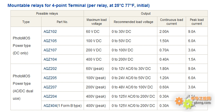

问一下,这种继电器与晶体管继电器有什么区别,能控制变频器的I/O端子通断吗?
