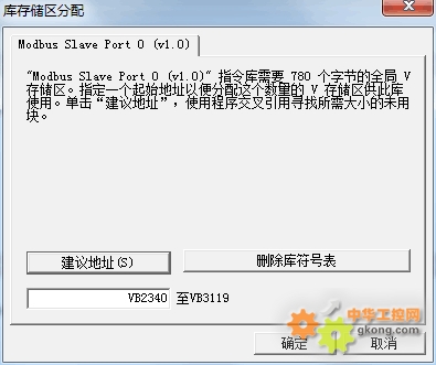

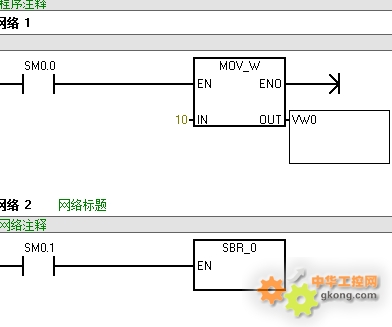

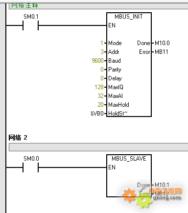

这是  200的程序

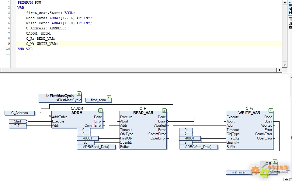

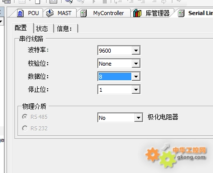

这是施耐德plc的程序

还有,你施耐德PLC给的从站地址是1啊,而你西门子程序自身站地址是3,你想玩我们吗?
联系!腾讯扣扣149034219
