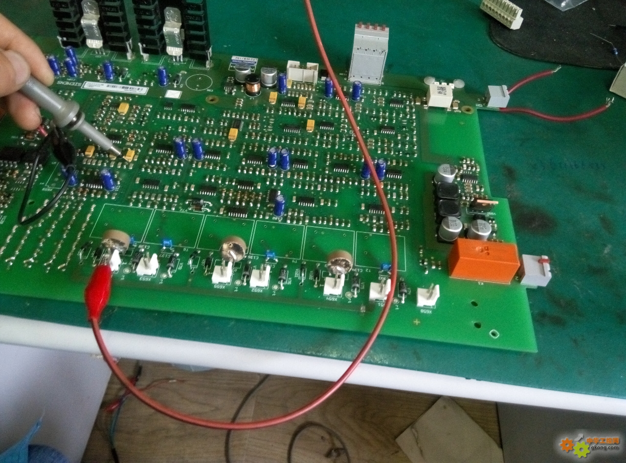

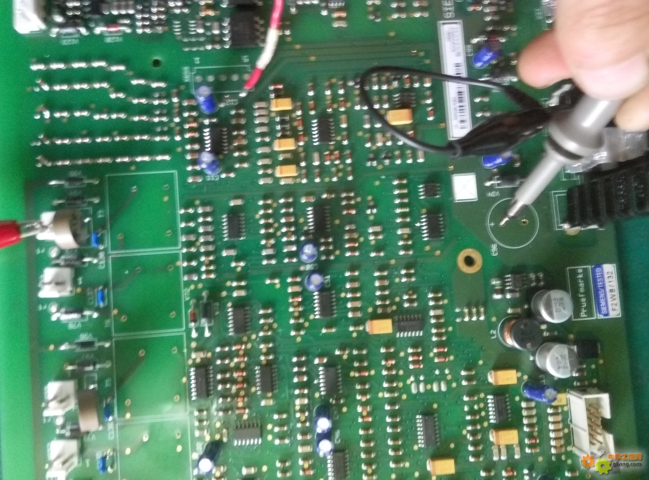

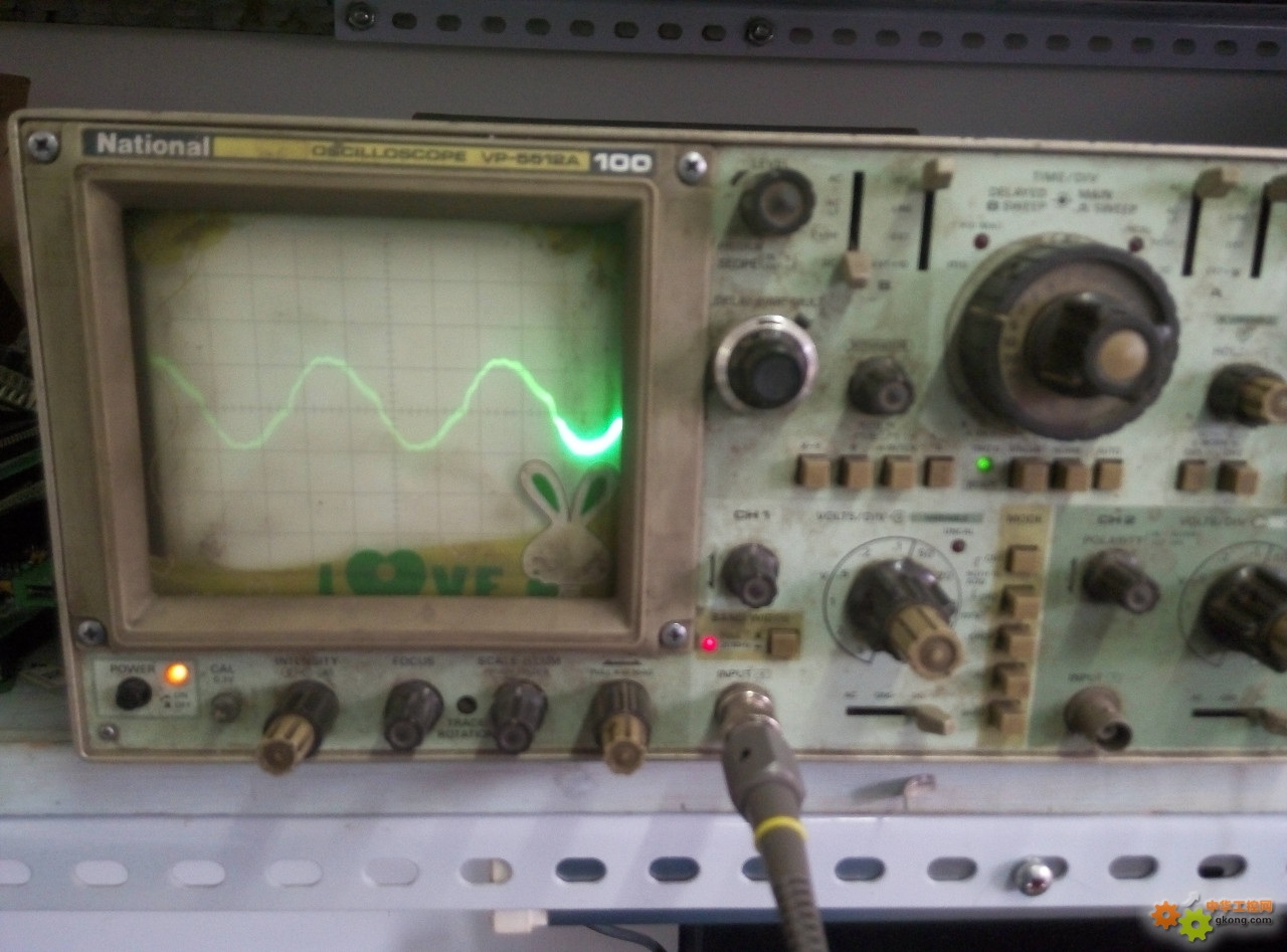

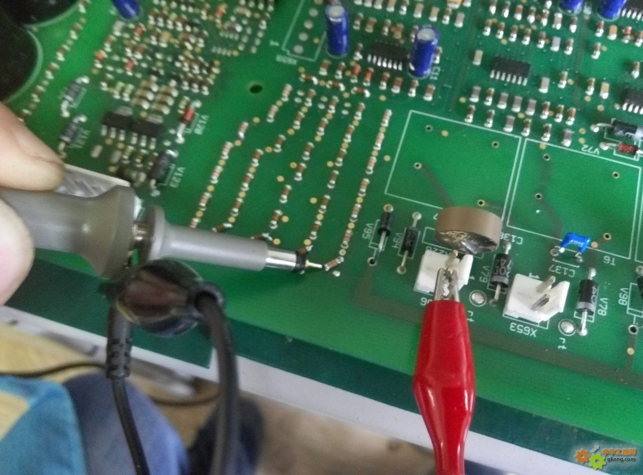

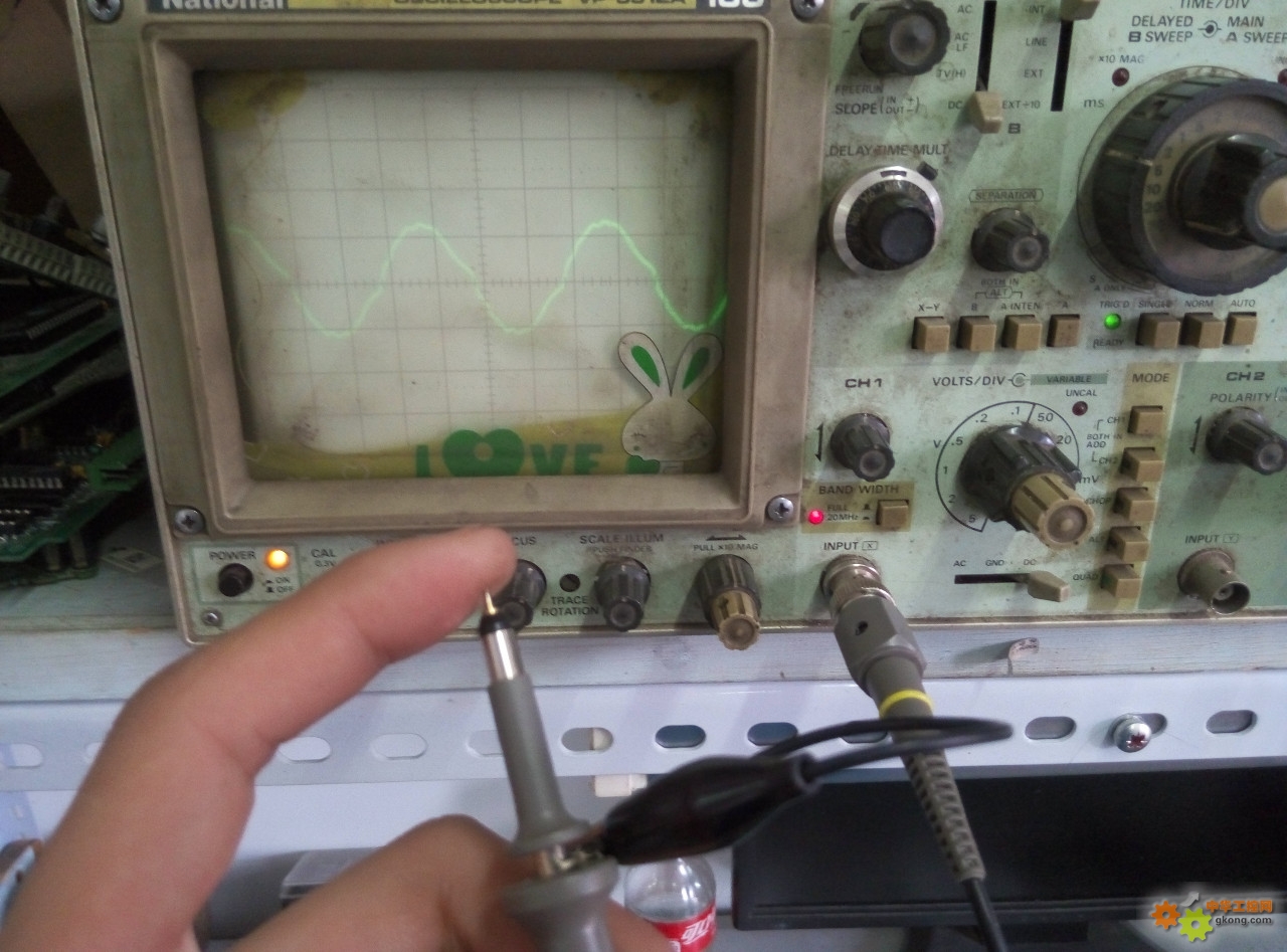

一个西门子整流电源。6SE7031,主控板不加电源,用示波器测量也有波形,输出端的波形和板子里的电源波形和测量人体的波形都一样,约为50Hz

发表于:2016/4/8 18:15:16
感应过来的吧

发表于:2016/4/8 18:36:17
没有接地或接地悬空了

发表于:2016/4/8 22:59:30
回复 #3楼 pqsh
可能是,那应该怎么整?大概方向

发表于:2016/4/8 23:00:09
回复 #4楼 xquan
这样啊,那我应该先找个接地接上?

发表于:2016/4/9 15:12:10
有感应电接地接好了就没有了

发表于:2016/4/9 17:04:02
看你的板子已经拆卸,只能是干扰或者空间耦合

发表于:2016/4/10 0:03:30
干嘛把你的探头接地悬空???
