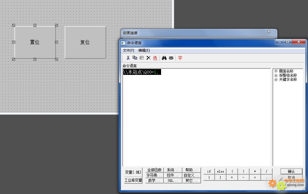

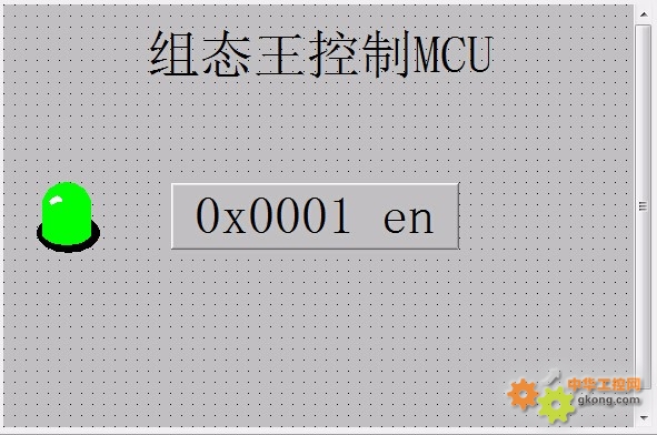

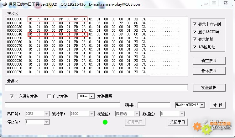

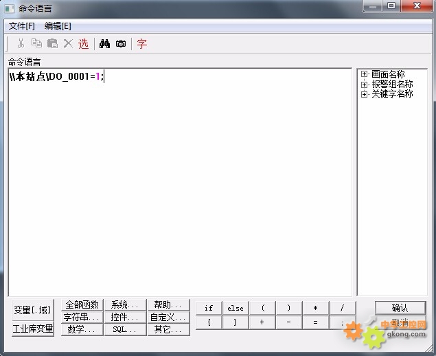

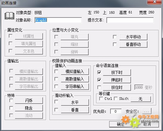

最近用51单片机和组态王做了一个modbus通信系统
描述:单片机用c语言开发了底层modbus协议,经串口与组态王通信

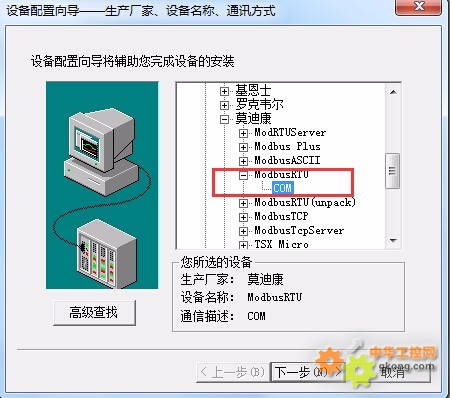

     组态王在设备一栏选择的是莫迪康的modbus RTU

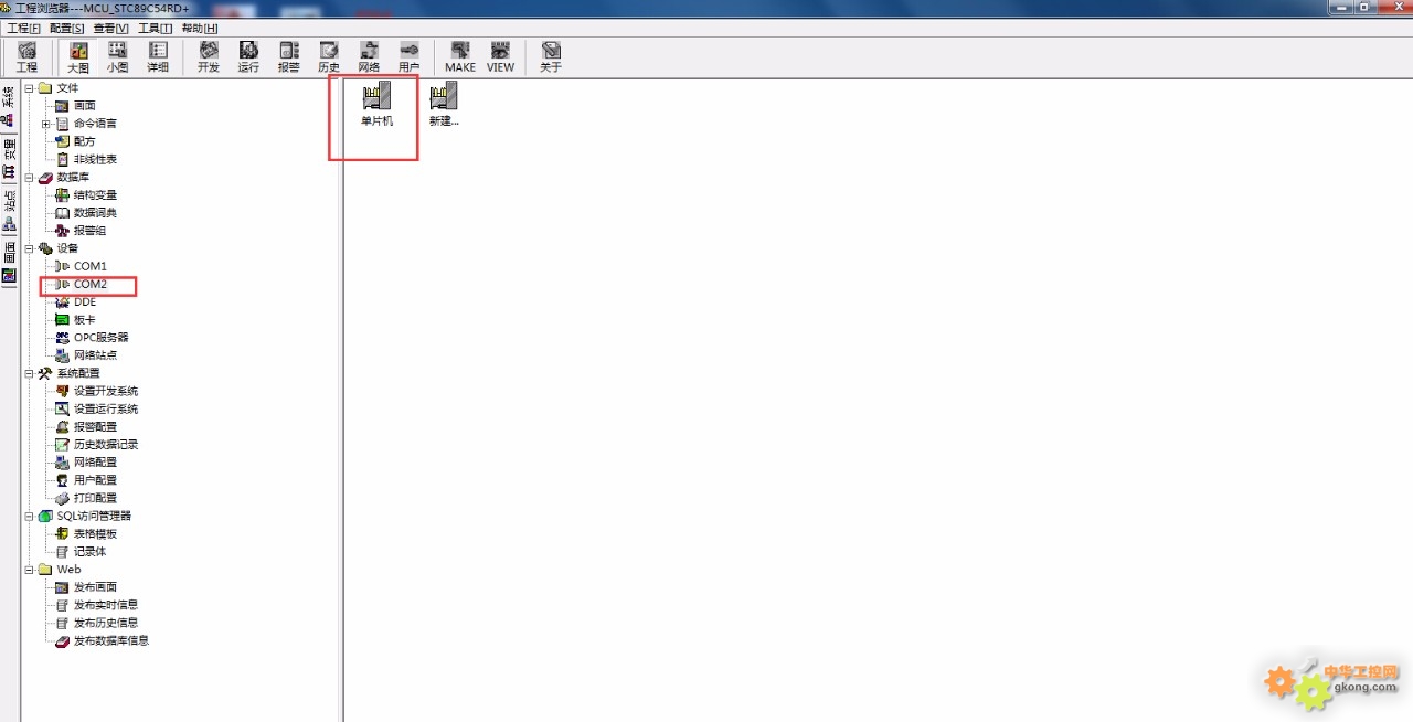

     组态王部分,我用虚拟串口工具虚拟了两个直连口,分别是COM2和COM3,串口调试软件设为COM3,组态王的设备一
     栏设为COM2。在组态王里添加了2个按钮,1个按下时置位0x00001,另一个按钮按下时复位0x00001.
问题:单片机部分用串口调试软件测试过了,可以正常收发数据,基本可以排除单片机的问题了

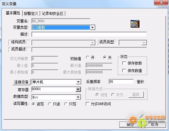

     组态王部分,按下按钮,第一次串口工具收到的数据是01 05 00 00 00 00 8C 3A(置位线圈0x00001);但是再按
     ,收到的是01 01 00 00 00 00 FD CA(读取线圈0x00001),在信息窗口里一直显示“[I]运行系统:尝试与设备“单片机”通信失败”不知道怎么回事,请高手解答,谢谢!

读取线圈不是按下去的效果,是modbus轮询的报文.
你说了三个意思,单片机,虚拟端口和组态王.发生是三者关系?
轮询的55ms减慢点.
[此贴子已经被作者于2016/4/8 11:59:23编辑过]

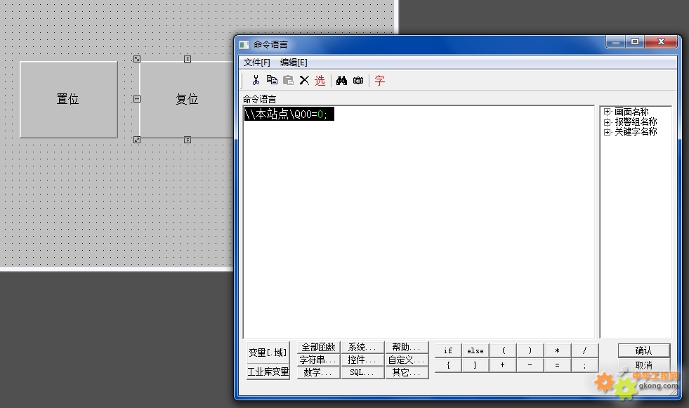

首先这条指令是给0x00001复位的命令!
这个是组态王尝试通信恢复的命令,你单片机必须安装MODBUS RTU协议予以回复!本身你变量类型就是可读写的bit类型变量,既然可读可写,那么组态王肯定会安装采集周期进行读的
且读操作一般不是你可以控制的,组态王会按照采集周期执行的,建议采集周期设置为100ms以上!

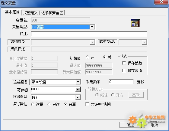

发表于:2016/4/8 12:05:32
试试把变量类型修改为只写变量,当类型为只写变量的时候,请把采集周期设置为0!然后再试试!

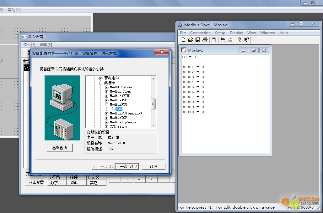

发表于:2016/4/8 12:15:01

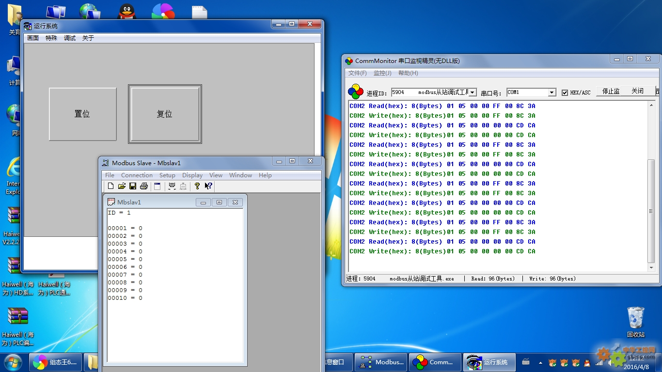

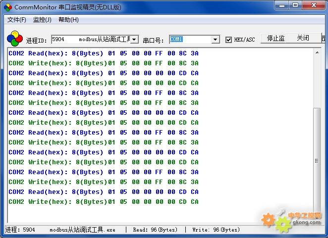

回复 #5楼 guanyumou

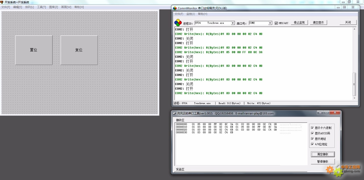

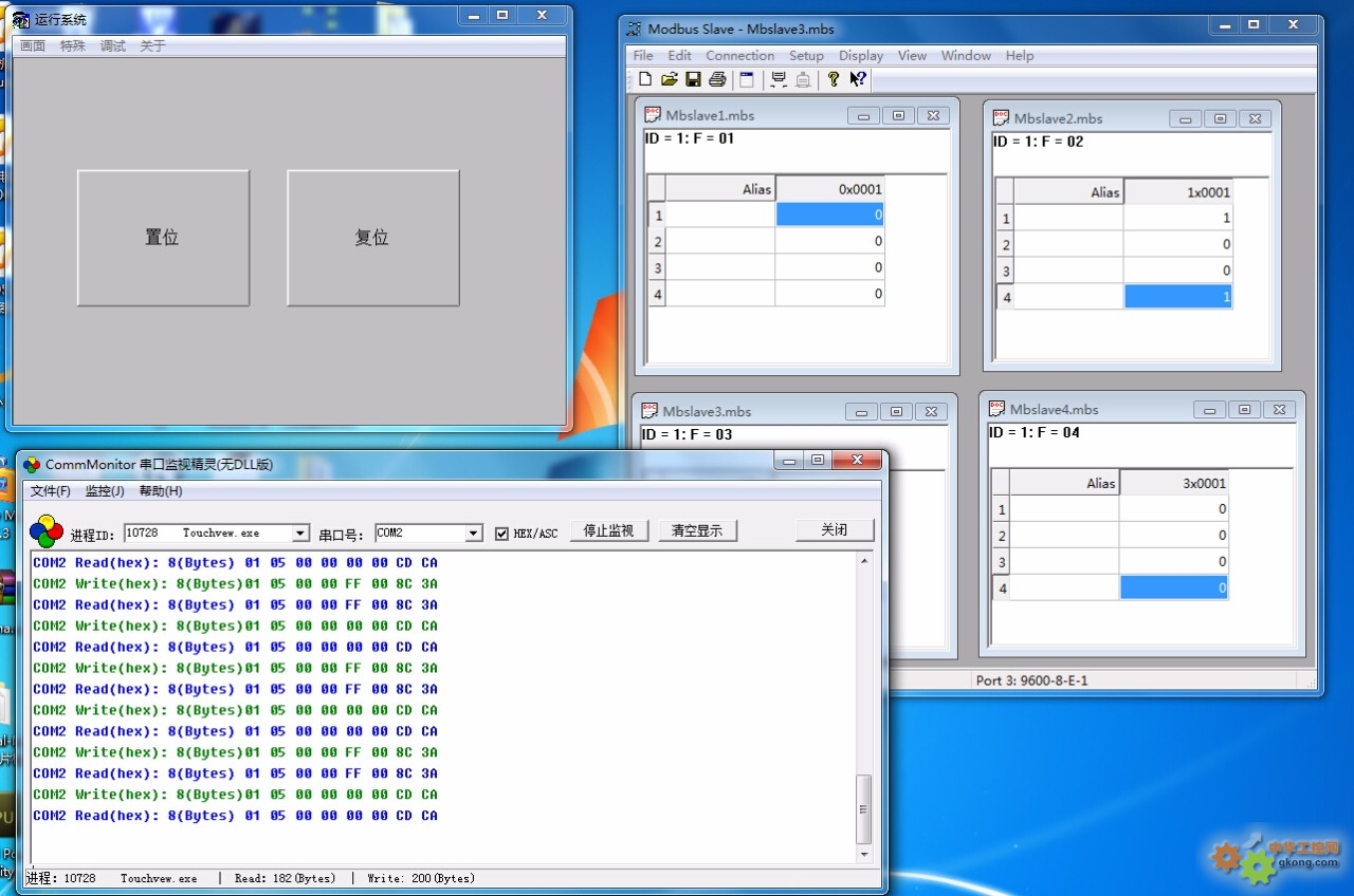

今天测试了一下你给的程序,先用虚拟串口软件将COM2和COM3相连,然后将组态王里设置为COM2,modbus slaver设置为COM3,用commMonitor监控组态王进程 Touchvew.exe COM2,出现了连续回传的结果。
有一点不明白的是:我如果用串口调试工具检测,检测到的却是另一种结果,COM2口不停地开关,感觉和下位机的响应也有关系,能否帮忙分析下?

以下是引用huyafeng在2016/4/8 19:07:40的发言:
跟那个串口调试助手有关系?!
上位机组态王问题解决后,你可以和你单片机链接了啊!
