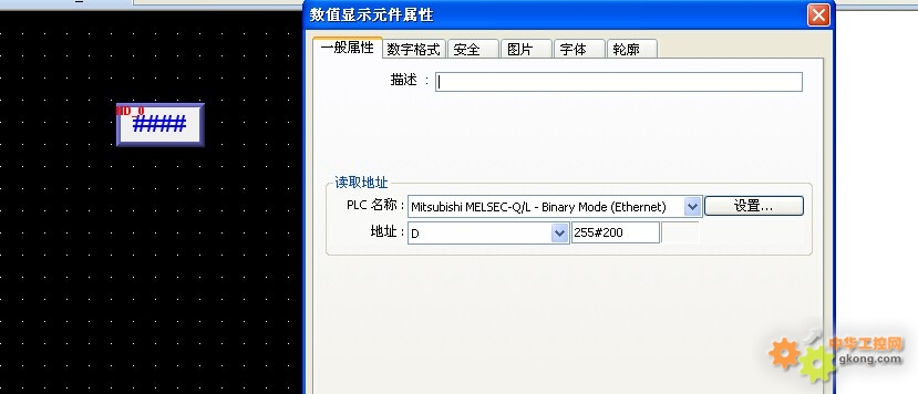

图中,数值原件的255#代表什么意思,是指32位吗

通过Ethernet通讯的?
255#应当是PLC设的站号;

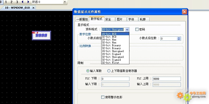

255#应该是站号,16位还是32位在数字格式里面设定

回复 #1楼 ZCMY
那这个是不是只多个触摸屏的时候使用的

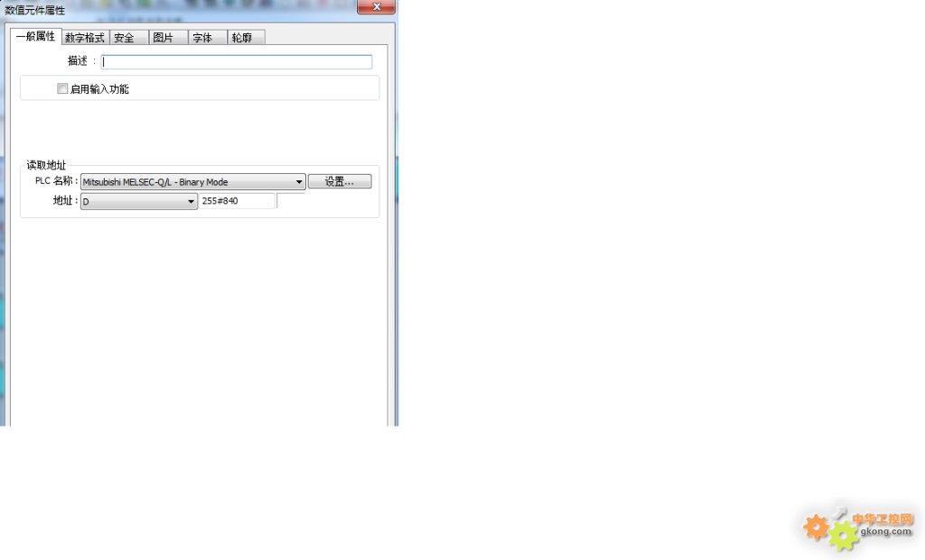

16位还是32位是在数据格式里设定的;

发表于:2016/4/7 15:55:17
回复 #4楼 ZCMY
那要是不写255#直接写地址值,会有影响吗?

发表于:2016/4/7 18:20:11
这个是在一屏多机时用到,比如一个触摸屏同时跟两台及以上的PLC通讯,就需要在PLC设站号了,不写的话就是1#站。

发表于:2016/4/7 21:10:39
单一的就可以不管!
