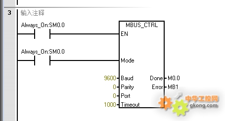

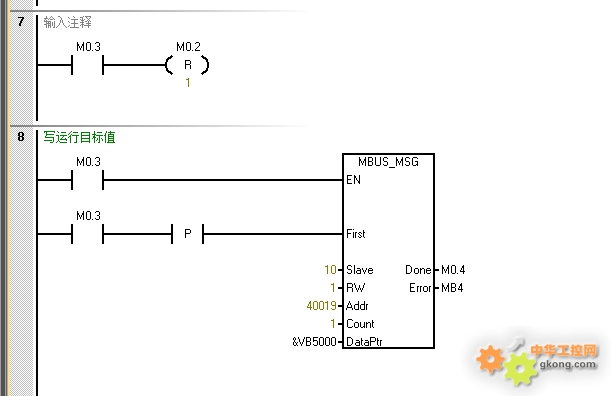

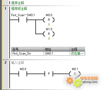

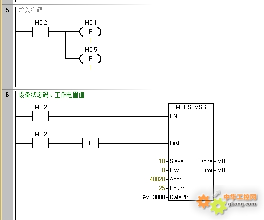

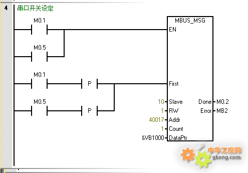

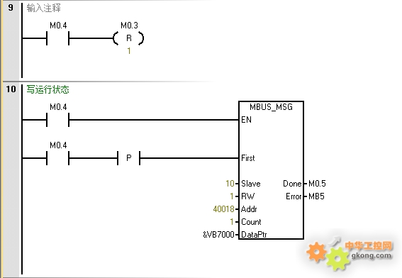

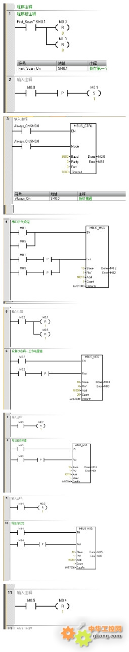

smart modbus通讯,编好的程序一开始运行好好的,采集的数据都对,但是隔天采集的数据对,却对被采集对象改变了其运行模式,而我并没有对其写值使其改变,不知大家在编程的时候有没有这样的困扰,还望指点。

是不是第一天关机了  第二天开机后出现的
是的话应该是程序没有写完善

回复 #1楼 wuyang750
是的,关过机,请问怎么完善程序?感激不尽!

回复 #1楼 wuyang750
是新手,modbus就编了简单的采集读写过程,然后轮循,没有别的,请问是不还需要加别的什么?

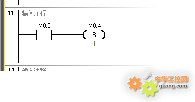

回复 #1楼 wuyang750
这是程序,您看怎么完善,还缺什么?

发表于:2016/4/6 20:03:49
图看不清楚

发表于:2016/4/6 21:19:55
回复 #5楼 wuyang750

发表于:2016/4/7 20:34:39
轮询看起来没什么问题  你那m0.0每次上电要手动触发吗?
