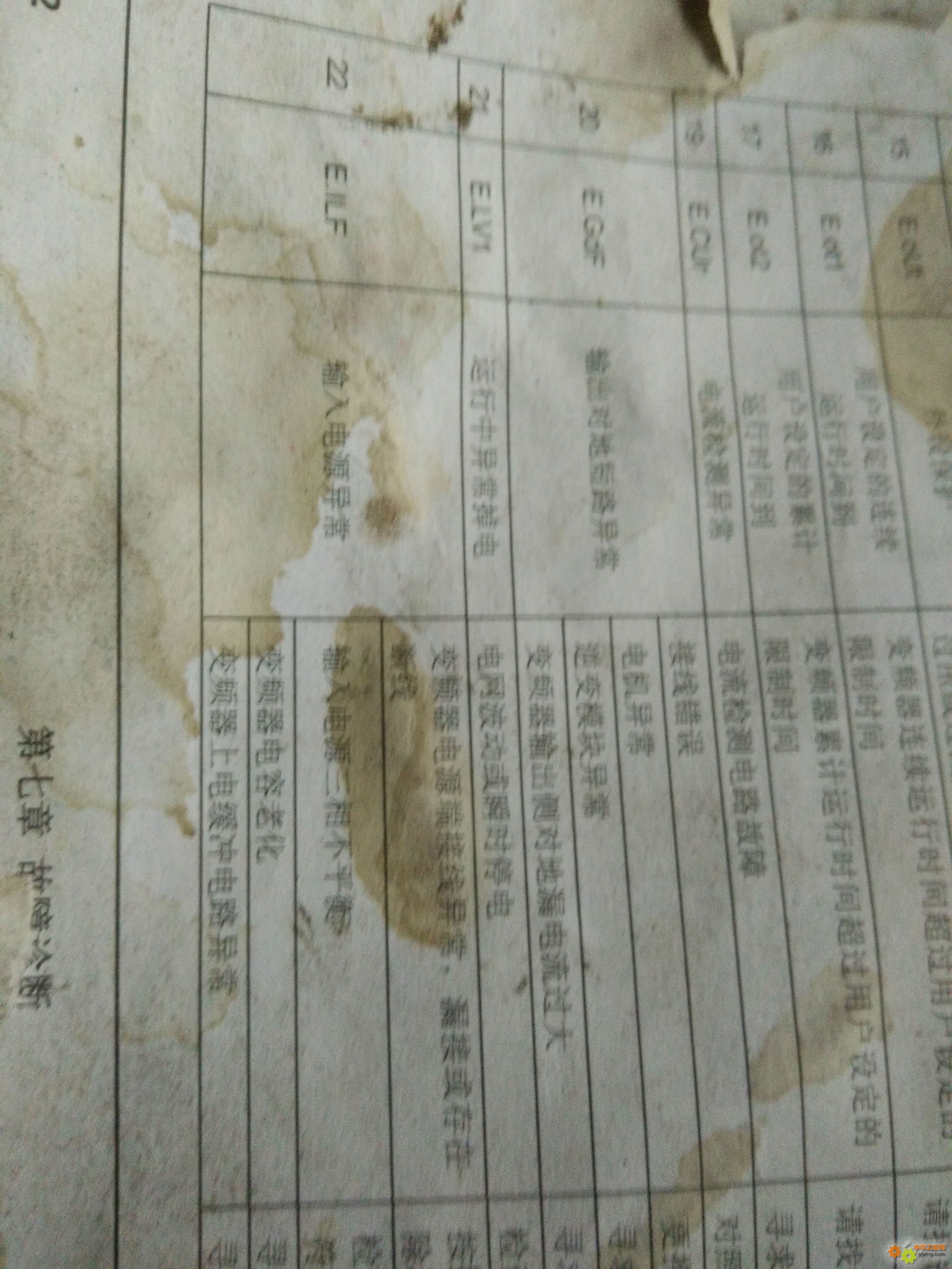

蓝海华腾E5系列37KW。报E。ILF检查预充电电路,主滤波电解,充电接触器都完好,哪位大虾指点一下。代码含义见下表

送电就报吗?看故障时母线电压是多少?

带满载频率升到50就报,故障时母线电压480V左右。

故障时母线电压480V左右

输入缺项吗

难道是整流的原因?

满载时输入电压是多少?,如果在380或以上,还是主电容有问题
