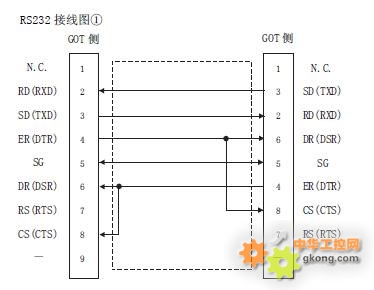

我有两台三菱GT1055显示屏,想要同时显示,两头都是母插座,我想知道里面的连接怎么做,是图中是交叉式还是平行式,或者是其他方法?在线等!!谢谢!!!

一机多屏的意思?

这个在三菱的触摸屏连接手册中有介绍,有标准的电缆,也可以自行接线

手册上标准化

回复 #1楼 PLC-hmi
对的。

回复 #2楼 fumz78
好的,非常感谢。

2楼正解
