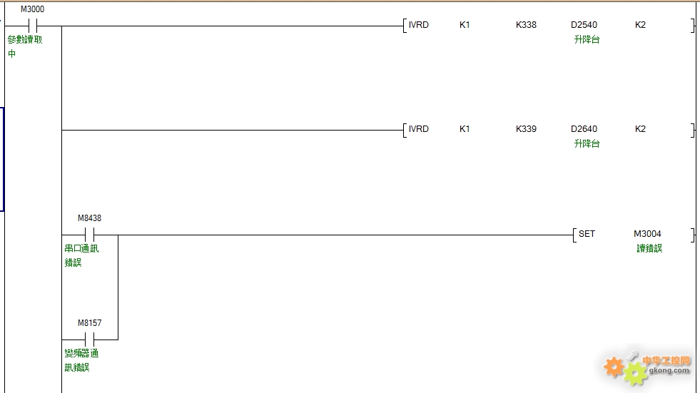

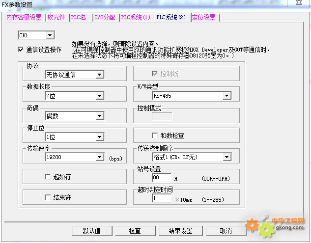

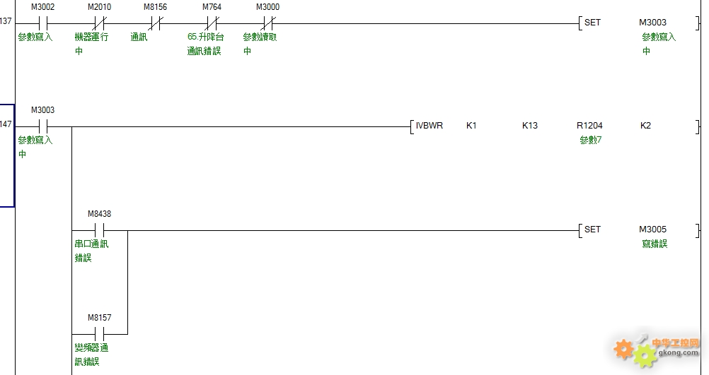

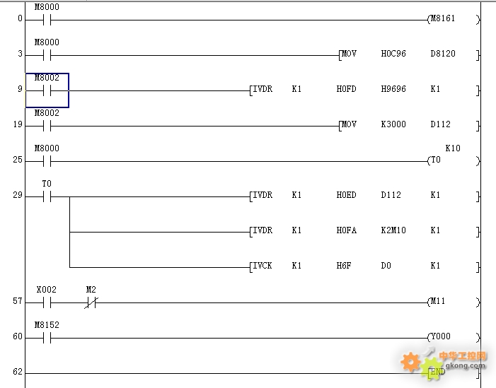

   使用485BD板,专用指令(IVDR),用参数设置的方式写通讯格式,变频器能正常运行(用参数的方式就是把程序的前两行去掉),用程序写D8120却不正常,请问是因为这个通信格式写得有问题吗?
二,本想从参数写入后查看D8120中值,再参照后,用程序方式传输,可监控后D8120为0?请问这又是什么情况?

楼主帖出来的三张图是使用专用指令(IVDR)的图吗?如上三张图编制程序,就可以通讯控制正常?

你好,我的意思是图三如果把第9步以前的去掉,接通x2,变频器会有相应的频率;如果把第一二行加上来代替第一张图的话就运行不了,请问哪里写得不对?

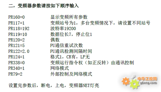

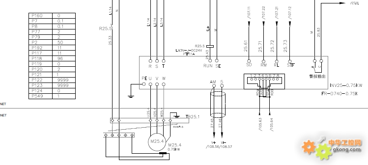

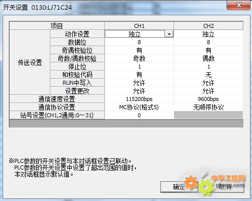

我们公司用这个通讯用的比较成熟了。给你我们的设置。

变频器用的CH2,1图P121也改成9999。

谢谢,我想了解一下我这样的设置方式是哪里出错了?我用参数传的方式也能控制变频器,如果用程序传D8120就不可以

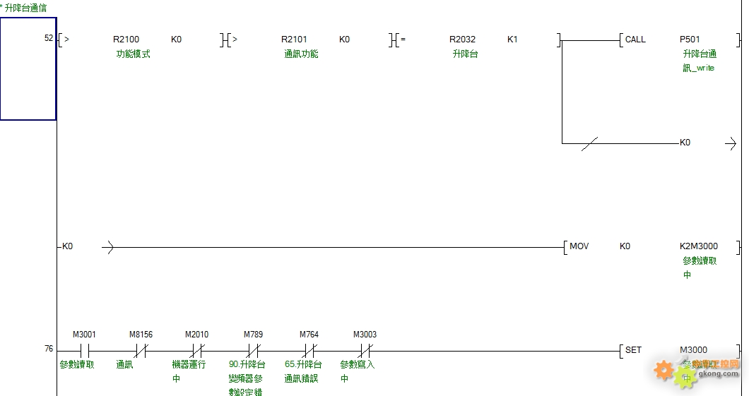

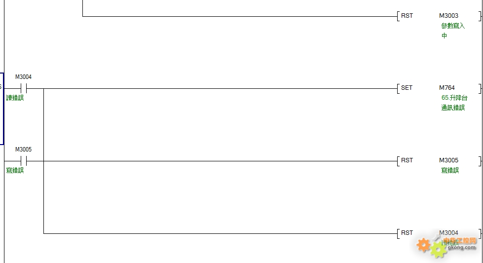

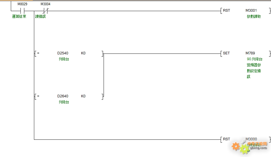

回复 #5楼 janekou
我翻了下以前的老程序,有相应的案例,你可以参考下
