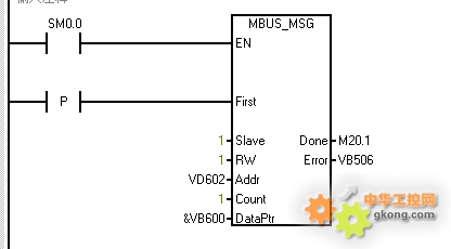

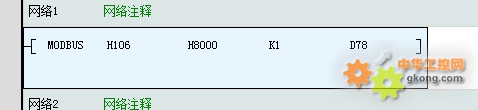

各位师傅好,我以前用的是三菱PLC通讯汇川变频器,假设想反馈回来变频器的参数我需要写,如果我用西门子S7200执行的话我想问下师傅利用MBUS_MSG那个ADDR地址写变频器代码也是H8000吗?还是需要转换成别的,谢谢!!

如图

8000转换为十进制,再加400001
