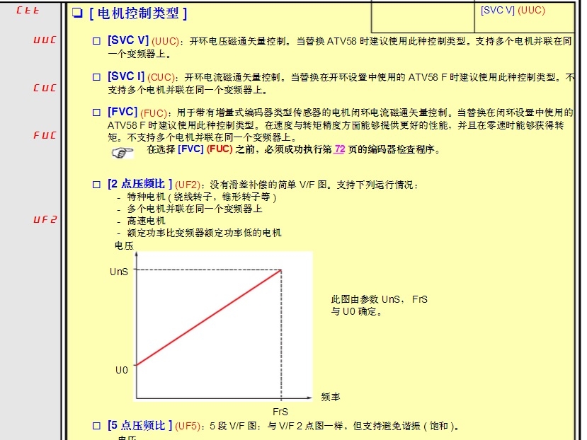

施耐德 71  变频器 电机控制菜单中, 控制方式   二点压频比  和SVC  I  有何区别》

SUV  I  是什么?施耐德 71  变频器说明书里怎么没找到有这种的

SVC. I

以下是引用woshigoutou在2016/4/3 21:43:27的发言:
[此贴子已经被作者于2016/4/4 6:52:34编辑过]
二点压频比就是我们常说的V/F控制,SVC.I和SVC.U就是矢量控制

发表于:2016/4/4 10:36:27
是呀,只要有说明书的解释,就清楚了。
两点式V/F,就是线性的压频比控制,两点成直线嘛。斜率由V/F比决定。
SVC就是没有编码器的矢量控制。后缀V就是电压矢量;后缀I就是电流矢量。都是没有转速传感器的矢量控制。

刚开始你写SVU,后面又写SUV。应该是SVC吧!

那起重电机是不是用矢量控制

回复 #7楼 woshigoutou
起重电机用矢量控制和V/F控制的例子都有。取决于设计者的习惯。不论是矢量控制还是V/F控制,抱闸配合必须有。

前几天我遇到一个怪事,就是二点压频比模式,给定10HZ   电机也有电流15A  抱闸也打开,电机就是不转。然后我改成svc I 模式 就好了。现在我也没明白
