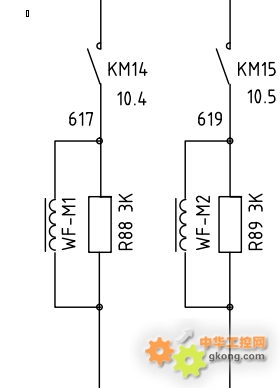

直流调速系统,直流电机的励磁  电枢回路  为何要并联电阻。起什么作用。如果 把这个电阻摘除,有何后果
27304
woshigoutou
文章数:12328
年度积分:474
历史总积分:27304
注册时间:2008/11/27
发表于:2016/4/3 21:40:53

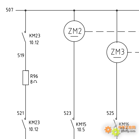

电枢并联的是8欧姆    励磁并联的是 3k

电枢并联电阻我是第一次见到,励磁的话应该是防止反电动势

电枢和励磁并联电阻是实时的并联,还是有开关切入的并联?另外直流调速的控制器是什么控制模式?由主电路的原理图吗?贴上来看看?共享一下。

应该是起到吸收的作用。

停车、放电作用。否则,放电电弧过大,烧毁励磁回路触头。

回复 #5楼 kdrjl
由于我单位一台直流调速器控制多台直流电机 且工作时只能有一台。通过接触器选择。
励磁电路
电枢回路
