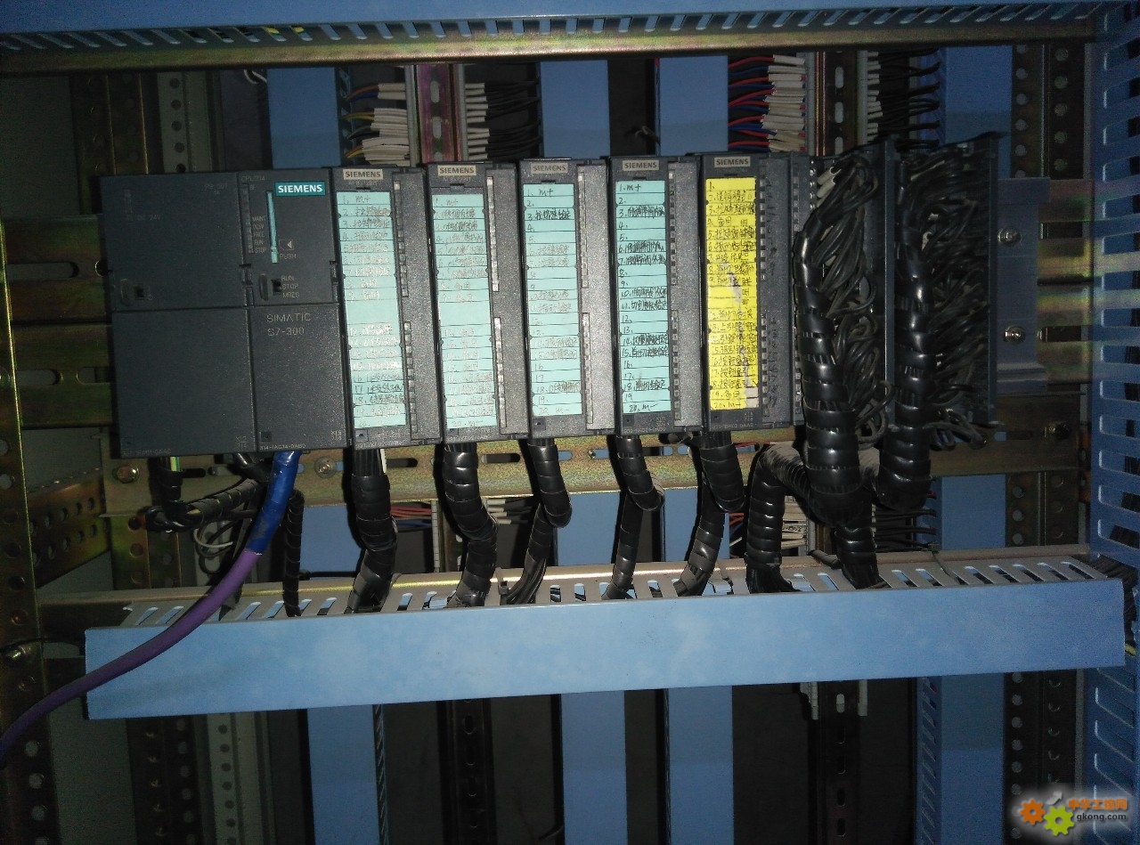

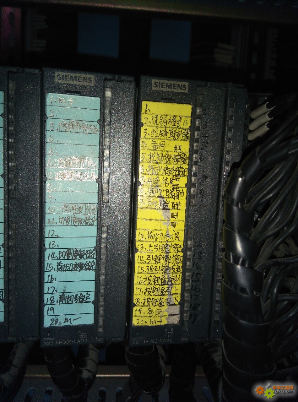

急呀!怎么更换s7-300的模块!老板过深圳去买了,回来要装,晚上要开机!请大家帮帮忙,谢谢了!就那个黄色的

直接把模块端子块拆了,然后新模块换上,端子插上即可

1、打开盖,好像有两个端子固定螺丝,拆下,整个前端子可以换下,不用拆线。
2、在模块下面有个模块固定螺丝,拆了,往上斜拉。就可拆下。可见背板连接器。换上新模块就行。

这个好换,把20针连接器从模块上卸下来,再更换模块,最后把原来的20针连接器装回去就好了

硬件手册有拆卸更换图解,看看就明白了,说半天不如看看图。

只要定货号一样,把连接器拆下来,拆下旧模块,换上新模块,还原连接器,就可以开机了!

就换那一个模块的话,那简单啊断电,拆前连接器,拆模块,装新模块……

谢谢,我换好了
