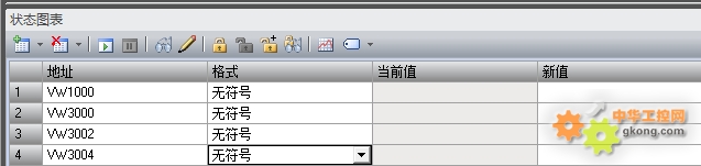

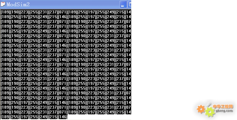

发表于:2016/4/2 19:55:10
回复 #1楼 528工控科技
232转485后是不直接将T/R+(A+),T/R-(A-)接到对应的8,3脚,但是我收到的信息只有一半 如图所示,恳请指点!

发表于:2016/4/2 20:15:04
以下是引用845090586在2016/4/2 19:55:10的发言:
这信息是乱的,可能是通信格式不对

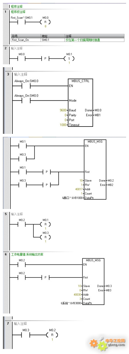

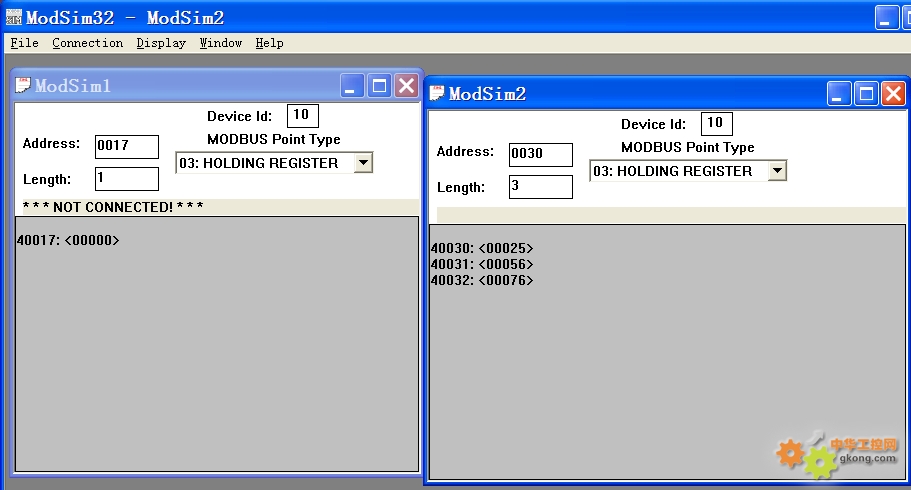

发表于:2016/4/2 21:05:16
想测试一下。所以程序比较简单,还请多多指教,附加图是程序、状态图和modsim的截图!

4909
528工控科技
文章数:1574
历史总积分:4909
注册时间:2014/1/3
工控人谈电商
发表于:2016/4/3 8:30:25
PLC程序的Addr,地址写的不对
