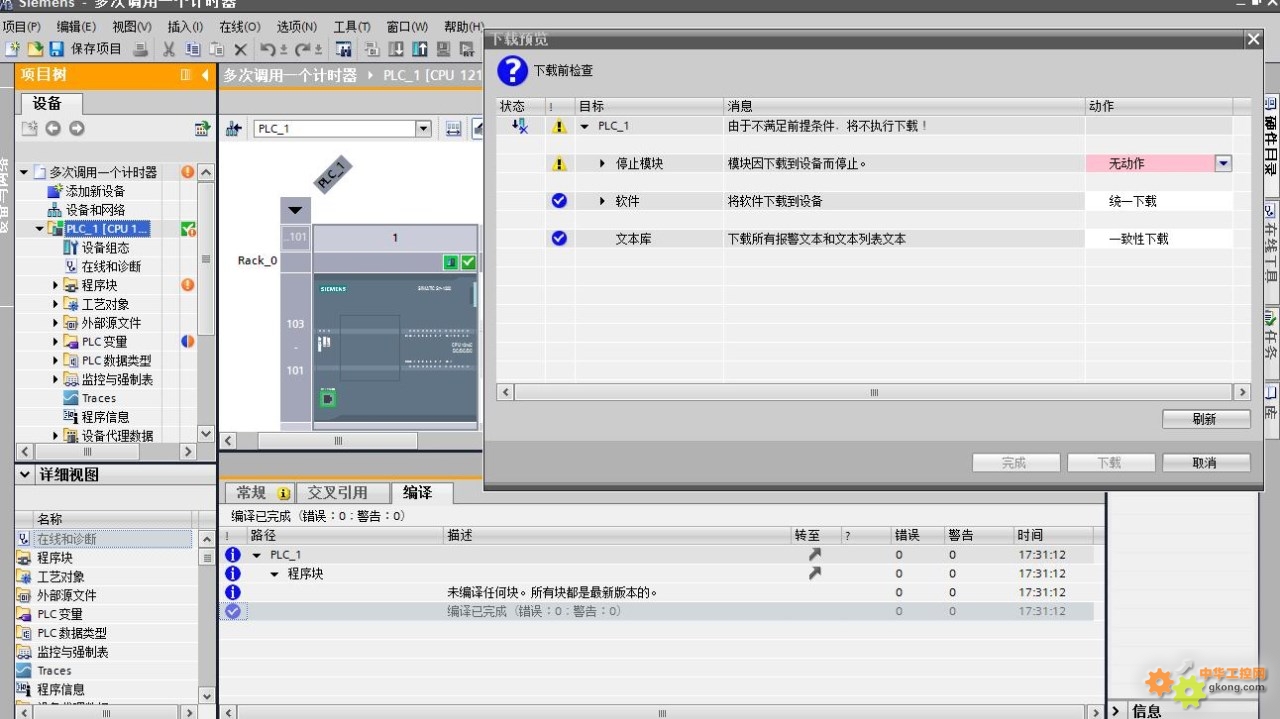

。。。。。。 我刚开始做了个新项目,在OB1中写了几行程序,下载,测试,OK 。
          今天我又创建了个新项目,写了程序,连线,下载。。。出错了。
          我猜想是不是原来的程序影响了新程序下载?200的PLC是想怎么
          下就怎么下啊。
          而且,我下载程序时,点击下载,原来有:硬件和软件(仅更改)
                                          硬件配置
                                          软件(仅更改)
                             现在连线后只有:软件(仅更改)
          我也不知哪里出了问题。兄弟们给个思路。

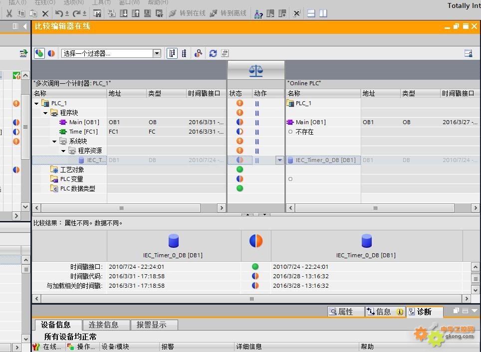

发表于:2016/4/1 18:06:18
。。。。。。 比较器比较 ----- 这又有什么用呢?
          我当然知道不一样啊,我就要下载新项目啊。

发表于:2016/4/1 20:28:09
选择 全部停止 下载就好

发表于:2016/4/2 14:55:58
PLC_1那个地方,右键点击编译——>硬件(完全重建)——>软件(复位所有存储器),这样弄完再下载就没问题了

发表于:2016/4/2 17:35:55
以下是引用陆传杰在2016/4/2 14:55:58的发言:
。。。。。。 先谢谢! ----- 照你说的方法,可以下载了。
          不过,我右键点击编译 , 没有硬件(完全重建)这个选项。
          只有软件(复位所有存储器)。
          不管,下载,顺利完成。
          不过,马上发现,上一个项目我组态了M0和M1系统存储器。
          而这一次下载的项目我没有组态系统存储器,所以我就用了
          M0开始的存储位当普通继电器使用,结果上一次项目的系统
          存储器却在工作,监视程序运行看出来了。
          我猜,肯定是你说的“硬件(完全重建)那个没有操作。可问
          题是:在线的状态下没有这个选项啊,离线就有。
          而离线操作选择“硬件(完全重建)操作后没用,试过了。
          我哪里出问题了呢?

发表于:2016/4/2 19:59:14
          好了,解决了。谢谢5楼
          就是需要恢复出厂设置
