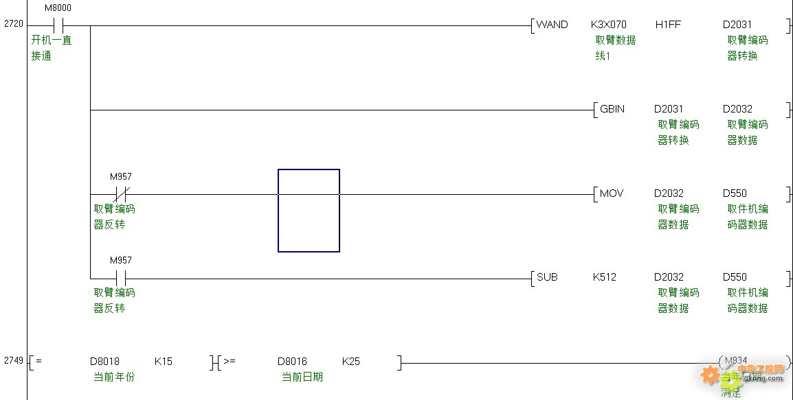

绝对值编码器怎么用,有2,4,8,16线的,具体用几线制的应该怎么选?在PLC程序里面怎么使用?

三菱FX2N等都有专门的指令 直接读数过来运算就行了

输出一般是格雷码,PLC要支持对应的转换指令;

是总线输出还是普通I/O输出呢?

是伺服上的还是   单独编码器

单独编码器,I/O输入

I/O输入用法
看到没有,就是FX3GA处理绝对值编码器

你好,你这是十位的编码器是吗?多谢。我大概知道怎么用了
