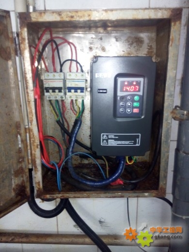

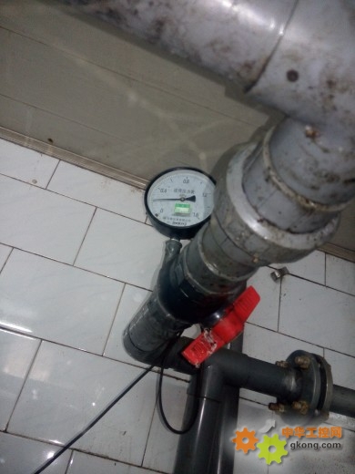

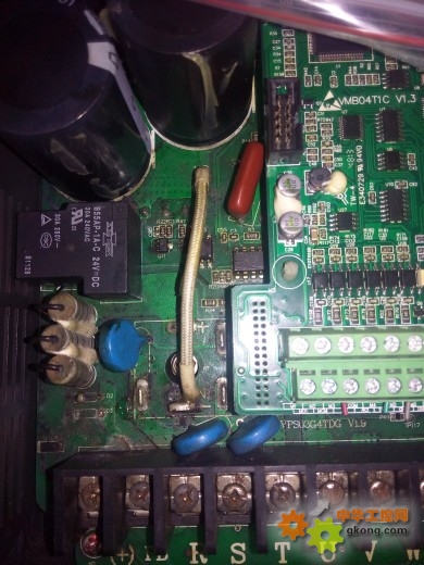

新变频已换好,这个点你们开工了吗?,我们七点上班真是苦逼。
此变频器控制水泵,恒压供水,工作环境潮湿(不锈钢电箱),基本上一年换一台。图二为故障变频器的炸机点,有一铜瘤。
拆机待续……

一看标题,第一反应是飞机炸了,呵呵
有换防水型的变频器,可以试试。
大家一起学习

控制箱内点一盏200W灯泡

密封起来啊

没密封好需防水

把进线孔封堵,箱门粘上密封圈

注意防水,密封要做好!

说点经济的,去超市买点食品袋里有干燥剂的,多放点就好了啊表情

在变频器装好之后用透明胶带把变频器有缝的地方粘起来,电源不要断掉,这样会好很多,我就是这样干的,三年了没有炸一个。没做防护之前经常听到蹦的一声。

以下是引用坏男孩在2016/3/31 7:46:31的发言:
控制箱内点一盏200W灯泡
算算一年下来要多少电费你就知道了。
