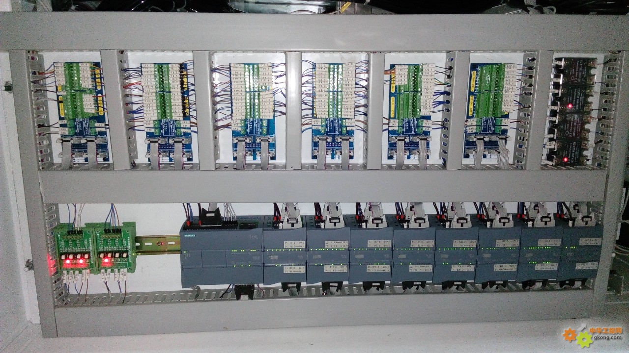

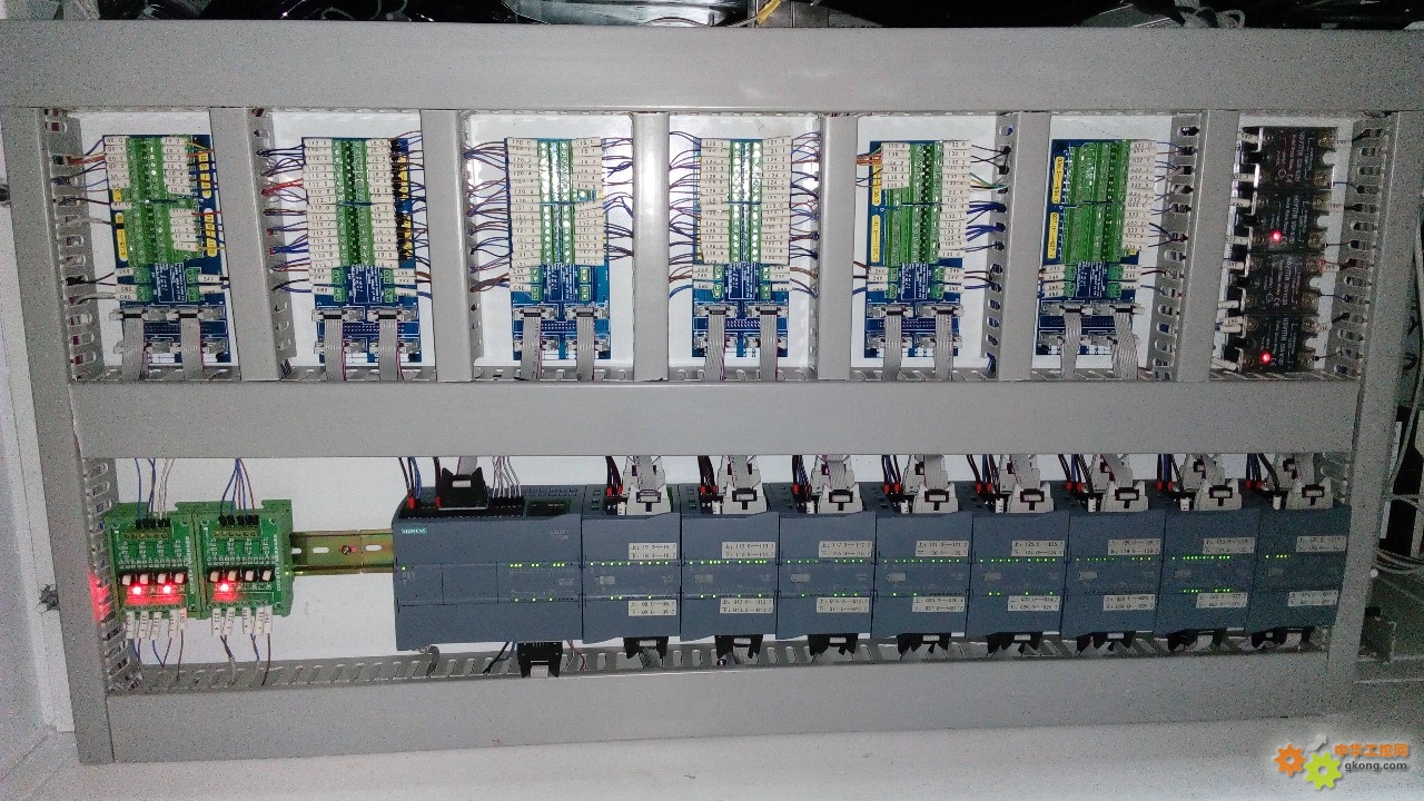

1,第一次使用西门子PLC 1215C+8*SM1223
2,一个八位分割器+一个四位分割器+三个电机+75个气缸
3,改进了一些接线方式,希望对大家有用。
4,在这个论坛得到过帮助,再次表示感谢。

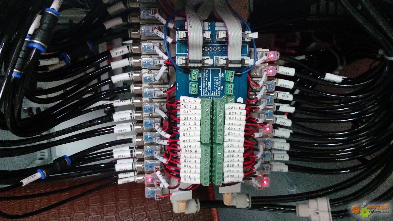

不错 输出直接接电磁阀吗?

很整洁,
线槽选槽孔细点,线捋直更漂亮

那电磁阀上的电路板是买现成的还是自己画的?

这种一体化的电磁阀看着挺漂亮,就是以后维护就很麻烦,要是有坏的都不太好换。

软件用博图吗。

分割器是接通一下就转一个工位,还是接通直到到位信号有了再断开?
