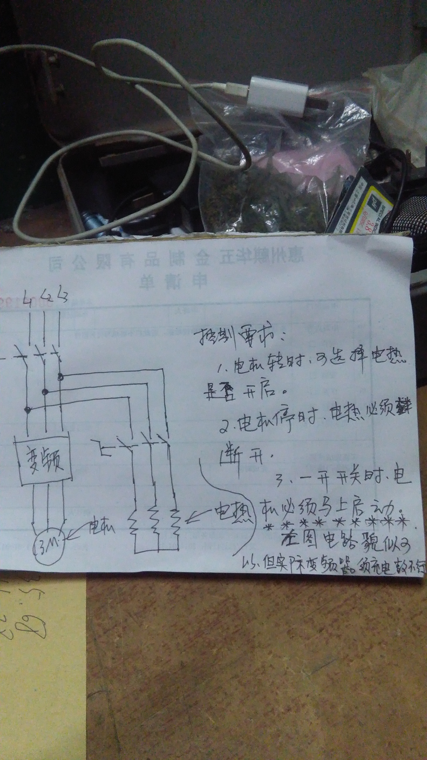

下图貌似可以,但实际变频器从失电到得电,需要大约5秒钟的时间才能准备就绪。这就太慢了。
各位师傅有什么最简单的方法达到那三个要求?
谢谢了。

你这个玩意是不是热风炉还是啥?
变频器不是辅助继电器输出,设定为变频器运行指示不就可以控制电热了

变频器哪有这么用的,频繁上电缩短寿命

楼主你直接启动不就行了么,还要变频器干嘛啊

变频器的启停不是靠前端的开关,不调速就不用变频器了。

电机的起停要用变频器的控制端子或面板按键来操作,而不是通过切断变频器电源控制;

不改电路没办法
用变频器的辅助点控制加热棒

你这个思路就是错误的,变频器不能这膜频繁通断电,你可以把变频器的运行调到端子控制上,然后再把加速时间调短些,至于加热,你用变频器上的外部小型继电器控制你那个加热接触器就行。

变频器上电检测时间是没办法修改的,变频接到运行命令到电机启动时间也是免不了的,就是直接启动,也有几秒的启动时间吧?你呀,也太猴急了点!
