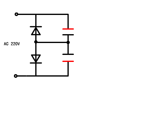

电解电容电容量大,但普通的电解电容有极性的限制,只适合在直流电路,双极性电容加上共阳极二极管,克服了电解电容不能在交流电路上应用的弱点,使得交流正负半周,配合二极管,均能充电!

谢谢您的图文讲解。

呵呵,平常都是不加二极管在用,今天看到加两个反顶的二极管,感觉更合理哈,就是有点麻烦。

是呀,其实电解电容双极串联的应用还是挺多的,尽管现在失眠已经有了10微法的无极性电容了,但是耐压和容量都受限制,所以,双极性串联应用还是广泛使用。
