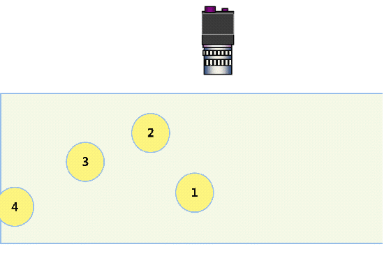

上图中工件在传送带上持续运动,需要相机每隔一段时间进行一次图像采集,相机拍摄间隔一定要合适,太长可能造成目标的遗漏,太短会浪费资源。所以下面给出推算出合适拍摄间隔的办法...

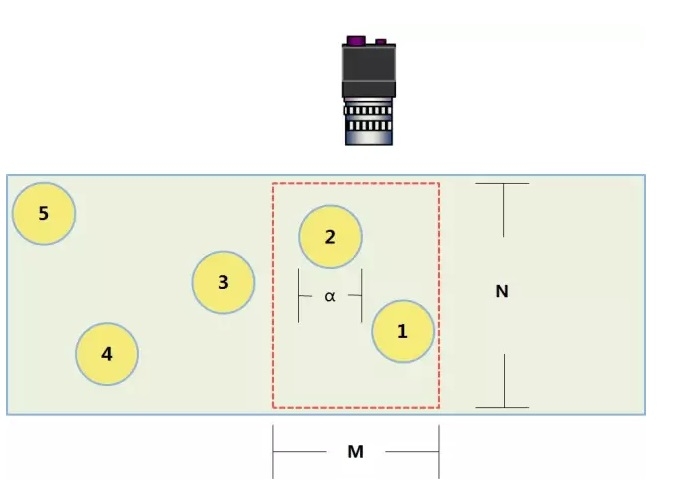

如上图所示,我们假设每移动ds距离相机进行一次拍摄,相机视野为M*N,检测目标的宽度为α...
常规算法一
M + α/2 ≤ ds

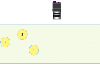

常规算法二
M - α/2 ≤ ds ≤ M + α/2
可能会出现:拍摄间隔不合适,导致3号和5号目标均未拍摄完整...

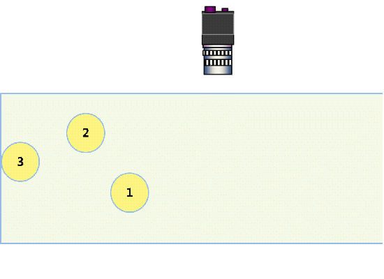

规算法三
ds ≤ M - α/2
可能会出现:拍摄间隔太短,同样目标被重复拍摄,造成资源浪费...
