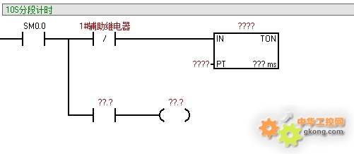

最近在编S7-200程序,用#给程序注析时老是出现错误,在网上查不出什么,在这里请大家看看怎么一回事?

符号可以在符号表里统一编辑

不支持这种符号

你这种标注就是错误的
因为200系列子程序的形参地址使用#标识,因此符号名中不能使用#,以免引起二义性。
Good Luck~
但是我之前的同事他就可以使用,为什么?

他应该是在注释里用的#吧
