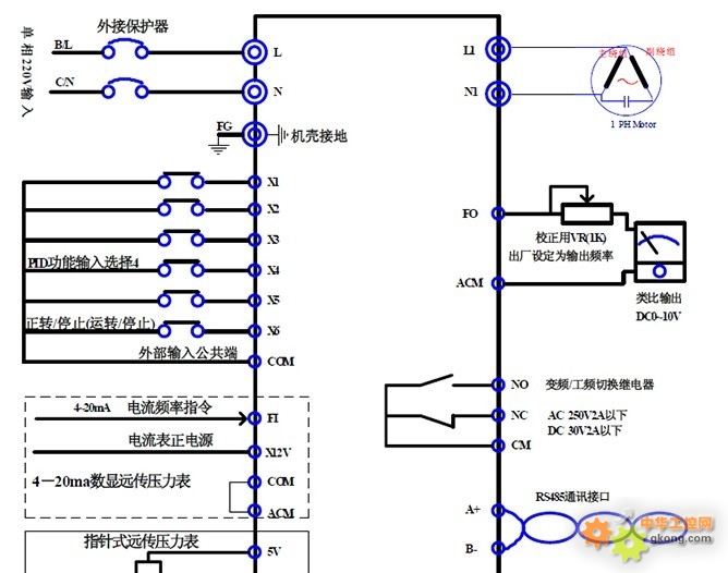

如题,450w左右的单相电机,最精确的调速方法是什么呢,单相不像三相可以用变频器,那可以怎么调速呢?

电容拆除,用变频器试下,有惊喜呦。

有单相电机变频器

有单相220输入 单相220输出的变频器

单进单出DFL200S1系列专用型变频器是我公司根据广大用户要求:低成本、功能精简、实用、操作简单、外壳简捷、而设计生产的一款专用型变频器。
   单进单出DFL200S1系列产品采用紧凑型单板设计,电源驱动与CPU控制集成于一块PCB板上,省去了各种中间连接件,大大减少了故障点;
   单进单出DFL200S1系列产品外壳设计大方、简捷、人性化。接线端子盖板为插拔式,外部多段速功能端子配有间距为2.54mm的7PIN端子,方便人工大批量安装配线,大大节省了工时;外壳采用环保塑胶,大方而简捷不但适合内置安装于机箱,也可外置安装。单进单出DFL200S1C机器上不带显示面板,需修改参数时可通过外置独立显示面板设置,不但可节省显示板成本,也可防止变频器参数被随意或无意改动。
   单进单出DFL200S1是一款适合于量大、对价格较为敏感的用户,是一款功能精简的定制型设备专用变频器,深受棉纺针织行业、及对价格敏感的东南亚国家客户好评,现大量配套于手套机、横编机、织领机等机械;
1.IPM模块为功率驱动核心部件,内置过流、短路、过温等多种可靠保护
2.五位数码管显示,五个状态指示灯(显求频率、电压、转速、计数器、正反转状态、故障等)
3.可外接延长线数字操作面板,X1-X4多功能输入端子可组合16段速,16段加减速时间可独立设置
6.用户可任意设定V/F曲线,低频转矩得以提升
7.多功能继电器输出,实现运转中、频率到达、外部异常等各种状态时继电器输出
8.自动稳压功能、直流刹车、PLC程序控制等功能
9.完善的保护功能:过压、欠压、过载、超温、输出端短路保护
10.参数密码保护,限制使用时间、参数恢复
11.可根据用户要求定制设备专用型变频器
以上功能因不同批次所据功能可能不同,请联系客服确认功能需求
二,使用范围:
1.单相风机、水泵、轴流风机
2.单相电容启动式交流异步电机

电容拆除后留几根线接变频器?三根接还是两根接?
电机的转向会定向还是不定呢?
是不是震动会比较大?
