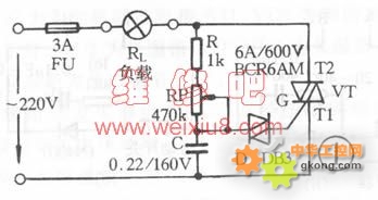

此图根据上海建设产的半自动切割机电路板(CG1-30)所绘,如有误请高手指正!
请教高手,电机具体是如何工作的?1#与4#接交流电源110伏

要产生脉冲才能对可控硅进行控制,看能否达到这一要求;具体电路的分析,我已经不会了。

按我的理解,这是一个单相半波可控整流电路,改变晶闸管的导通角,实现输出电压的改变,问题是门极的触发脉冲是怎么来的?图中10UF的电容正负极画反了。

一个晶闸管调压电路,不难的。

图画的不对吧。

没有吧1跟4接的电源这是半波整流啊
