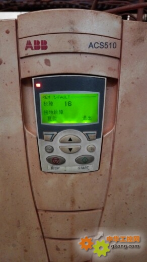

今天一台变频器报警f16变频器接好地故障。检查电机和线览的都没问题。…想请问的是如果变频器内部坏会是哪些地方坏?因为这个故障我们这经常出,我想研究研究。看看是不是能在厂里解决它。。

变频器里面灰尘太多也会报接地,去年我们这一台就是报接地,最后把变频器拆开清理后就正常了。你把变频器输出线下掉看会不会报接地,如果报就是变频器的问题了

接地故障可能会是因为电缆太长了,楼主变频器到电机电缆有多长啊

也可能是模块损坏,或输出检测有问题。

不超过8m

就是检测电流模块有问题??!

有时候就是板子本身出问题了
