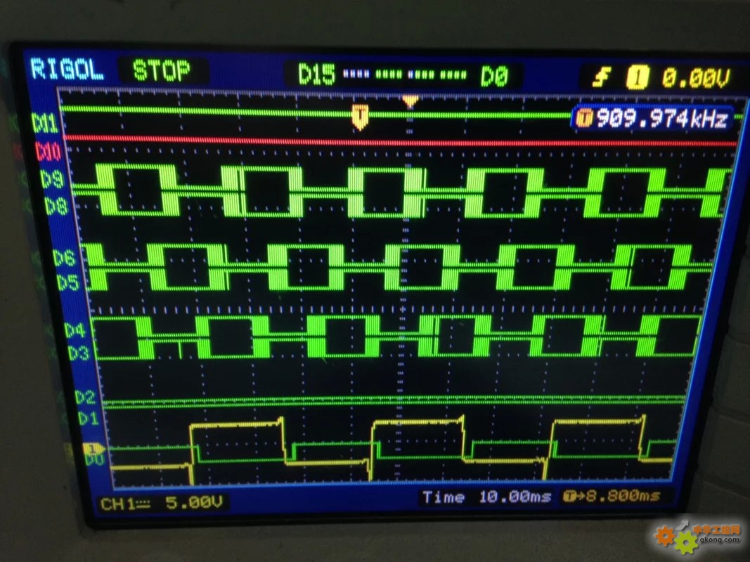

SV075IS5-4变频器,载波频率5,输出频率50。
怎么和网上别人测的不一样?

载波频率怎么那么低,你把载波频率调高试一下

5KHZ的载波频率,不低了啵。

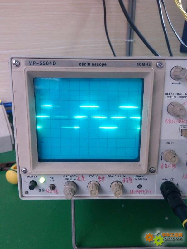

老式示波器是这样的,储存示波器看得真实些

是不是示波器的带宽限制了

怎样测出来的?用100倍衰减的探头?

两个通道扫描线重叠了,分离开,或者关掉无用的通道,波形看着应该挺正常。中文面板不错,

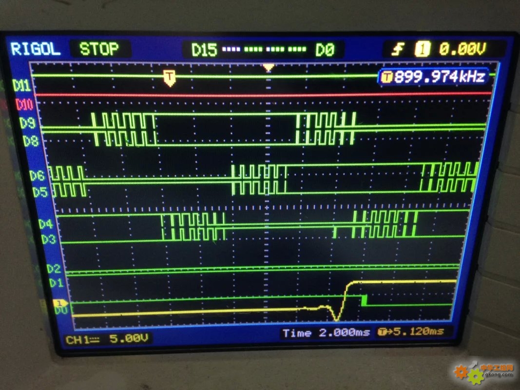

载波频率如果能拉开了看,看到载波频率的脉冲所组成的输出方波就好了。这么看,确实别扭。

谁能上一个6通道的驱动波形,就造福论坛啦!
