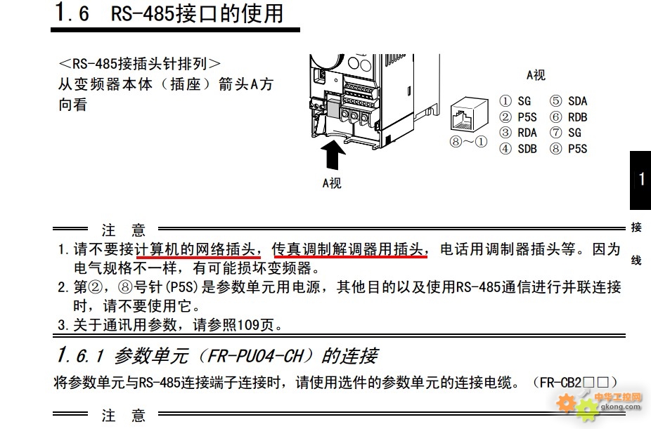

这是三菱的变频器的说明书,它的485接口是和网线的接口一样的,也是8芯,但是又说不能使用电脑网络的网线,那要使用什么样的线来做呢? 还是说直接使用12345678这样做,而不是用568B那样的交叉线就行?
搞不懂,请懂的指教一下,在学plc和变频器通讯。

这是RS485通讯端口,但是接插口的方式却是使用了RJ45的水晶头插头类型。为了不让客户误以为是网络端口和其他的电话线上网端口,乱插导致变频器通讯端口烧毁报废,厂家因此研发出了上述说明文字。
说明书已经解释清楚了,用RJ45水晶头压接网线,并引出8跟RS485通讯数据线,和设备相同类型的RS485端口连接,也就是需要按照说明书制作专用的通讯数据线。

找个485 232的转接器 弄个网线,剪开接上应该可以了

呵呵;连接PLC的话,只要对应的线顺序接好就行了;

就是说,不要用568B的线,直接按对应的RDa RDB 等脚接上就可以了?
这样不用8根线全接吧

这个在做485通讯时用到,还是用水晶头压线,只是要按照三菱485的接线方式连接。

用是能用了,但为什么半双工通信不了,一定要4根线全部接上做全双工呢
变频器说明书上也是写的半双工
