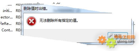

我的电脑系统最近更换成win7   64位系统,现在准备安装西门子300编程软件,软件版本是V5.5 SP2  SP3  SP4都有,可怎么也不行?老是提示重启电脑。请教哪位大师提供一个安装链接。谢谢
另  我下载的软件老是提示重启电脑,我按照方法删除 注册表中的文件,可我的电脑怎么也删不掉,怎么回事?打开注册表找到HEEY_LOCAL_MACHINE\SYSTEM\CURRENTCONTROLSET\CONTROL\SESSION MANAGE\下PendingFileRemameOpeaations?可怎么也删不掉那个脚本,删不掉就无法安装300的软件,我在网上 看见生成脚本的办法可以解决:
vbs脚本法
Set WshShell = Wscript.CreateObject("Wscript.Shell")
WshShell.RegDelete "HKEY_LOCAL_MACHINE\SYSTEM\CurrentControlSet\Control\Session Manager\PendingFileRenameOperations"
Set WshShell = Nothing
将上 面的脚本保存到文本文件里,文本文件扩展名由TXT改名为VBS即可
例如:Delete PendingFile(解决重启问题).vbs
运行该vbs文件即可。
可这怎么操作呢?不知道这个脚本怎么生成,请教各位大师帮忙解决一下。谢谢!

管理员登录的?还是系统问题了?

不行就重装系统吧

应该是系统问题,要不就是权限不够,觉得电脑系统还是要硬装的系统才行,勾装的系统总是有这样或那样的限制,搞的人心情不爽!

PendingFileRemameOpeaations   这个装西门子软件经常用它,从来没说删不掉的。

回复 #4楼 cg319
可是我就删不掉他,实在没办法了

不知道是不是这个原因

我就是把32位改成64位后出现的这个问题

系统重装吧

把杀毒软件卸了看看怎么样?
