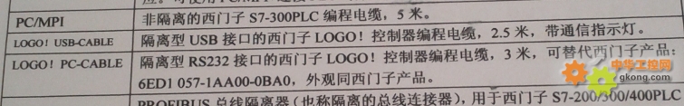

三菱主机  FX3U系列 的连接线 的型号 西门子LOGO  6ED系列的连接线  型号!!!

三菱的用国产的就可以USB-SC09-FX。

SC-09 USB-SC09 USB-SC09-FX都可以

LOGO!的也可以用国产的电缆,型号如下图中
