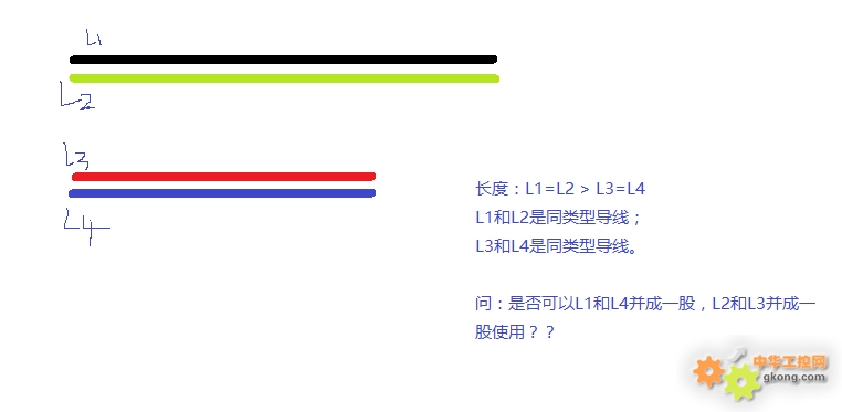

长度:L1=L2
L3=L4;
L1和L2是同一根电线的两股;L3和L4是同一根电线的两股;
问:是否可以L1和L4并在一起,L2和L3并在一起使用?

做电源线还是传信号?

可以用。

参考:三根电缆,当每相单独通入380伏电源时。如果每根电缆穿铁管是不允许的。不知对你是否有帮助

楼主的问题可能是,不同长度的导线(供电),是否可并联使用。

补充一下,L1L2为 6平方 L3L4为4平方。
因为是老房子改造,原来L3L4支持的功率不够,想再从别处牵一根6平方的线(10平方太贵,又不想浪费)。所以想到这样并联。

6楼叙述中又有一个新的情况:
从别处牵一根6平方的线,是进户线吗?电源不是取自同一个点?

会导致发热量的问题I吧,一大一小并联使用。

如果L1和L2是同一根电线前有漏电开关或L3和L4是同一根电线前有漏电开关,不可以,漏电开关会跳闸;如果L1和L2是同一根电线、L3和L4是同一根电线两路前有总漏电开关,L4改造后可以承受以前的电流和加电流上的总电流,可以。
