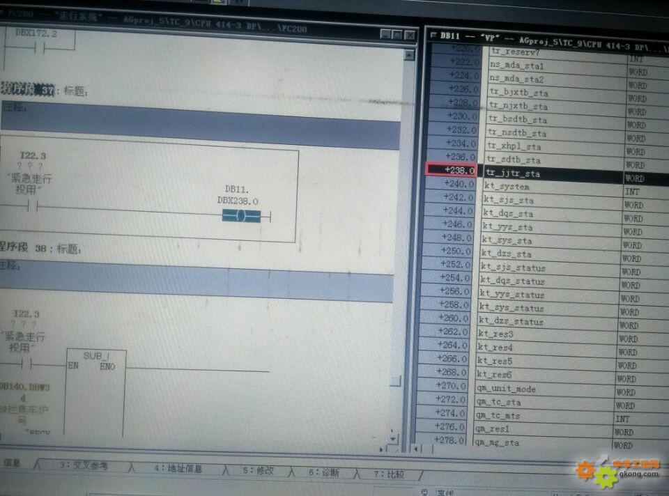

fc块里一个线圈地址是db11.dbx238.0是布尔型 但实际数据块db11.238是WORD类型,这是什么情况,老外的程序用好久了没毛病

西门子允许对于字,双字地址的位访问,不光是西门子,很多厂家都支持,包括三菱,施耐德,富士等。
例如: DB1.DBX238.0   位访问
      DB1.DBB238     字节访问
      DB1.DBW238     字访问
      DB1.DBD238     双字访问
在西门子中,访问方式取决于采用何种指令,你无法在一个位指令中使用位访问方式以外的方式。
例如   A  DB1.DBX238.0  合法
      A  DB1.DBB238   不合法

没怎么明白 看图片 fc用的线圈是布尔型 而DB11里面没有这个db11.dbx238地址  db11.dbx238地址在哪了  谢谢你帮忙

DBX238.0就是那里的238.0
还有DBX238.1呢,隐含在238.0的后面,因为右边那个238.0是word,包括了238.0~239.7,所以它的下一个是240.0.
西门子也是,既然用了238.0,应该可以展开那个word到bit(bool)的.

数据块DB11里面DBW238的第一个位
