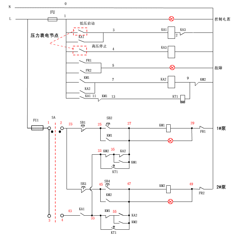

检修时发现二台加压水泵的控制柜,使用的都是传统的继电器控制,个人觉得电路设计十分巧妙,严谨!喜好的可以看看!

楼主解释下kt是何用途

KT不是延时继电器吗

自动控制时,若轮流到1#泵运行时,此时1#泵如有过载故障,2#泵又因KA2 55 47 号线在断开状态,无法运行,此时延时通过KT1 33 47号线启动2#泵!若轮流到2号泵运行时,2#有过载故障,KT1延时启动1#泵!

好,不错,双泵轮流使用可以防止泵锈死,任何一台泵故障通过时间继电器自动退出,确实不错

在自动控制时这个电路主泵在转但抽不上水就不行了。

一号泵启动运行达到工作压力停止工作,当压力低于启动压力启动二号泵。两台水泵依次轮换运行,时间继电器KT1是在某台水泵故障时延时启动另一台水泵
