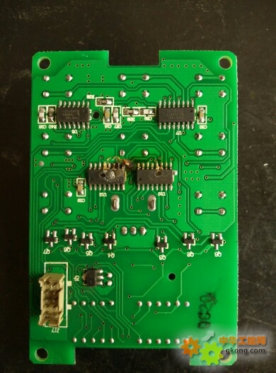

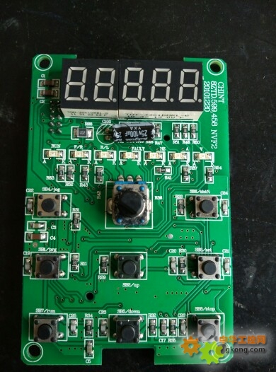

一台正泰变频器NVF2-5.5KW的变频器,操作面板的芯片烧了,看不清型号,请大家帮帮我?谢谢!位号是U10和U12。

这个面板没有单片机,是CPU板用SPI串行接口连接的,上面四片芯片一片是HC14缓冲器,连接按钮的的是并行转串行芯片HC165,驱动数码管的是2片串行转并行芯片HC595,对号入座就行了。
这种面板除非腐蚀,进水,不会坏的。

谢谢!就是595,已经换上了,好了。这个面板不知道怎么回事,把芯片烧焦了。
