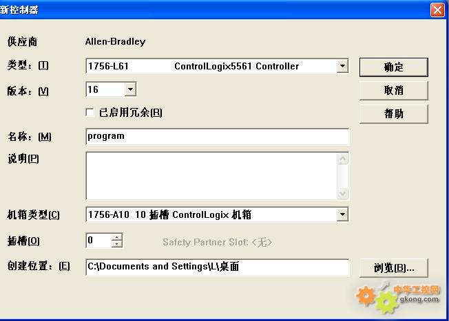

大家好   我是一名PLC调试工程师,对于AB 1756系列的软硬件还算比较了解,所以在此为大家首先演示编程软件RSLogin5000的使用步骤及技巧。

对于AB PLC编程来说首先必须确定的是确定硬件的版本 cpu的型号 通讯卡件的型号 以及网络架构和实现功能等,在创建项目时需将选择CPU类型  版本号 是否冗余 名称  说明  机箱类型(背板类型) CPU槽号 及项目文件保存路径

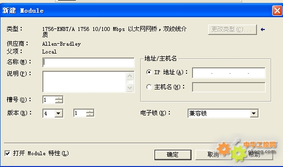

创新新项目之后会在左下方显示I/O配置界面,这个配置窗口属于硬件组态。
将现场的硬件逐步添加并对硬件的属性进行配置。
添加时右击地板进行新建Module
本例1槽内添加的是ENBT以太网模块

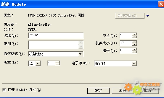

2槽内添加的是ControlNet模块CN2R/A名称为CN2R1节点是1(大型系统一般都是由控制器机架和远程机架组成,AB的通用架构是用ControlNet模块来通讯也叫C网通讯)

IO机架(远程机架)配置如图 在C网的链接上进行添加,当然首要添加的也是CN2R模块,并对该模块所在的机架及模块所在槽号和节点进行分配。
然后再IO机架上面添加与现场一致的IO卡件
    注:硬件配置过程中必须和现场卡件的位置、型号、配置统一
CNBR模块在配置节点时模块本身也有一个硬件拨码必须软硬件统一。
