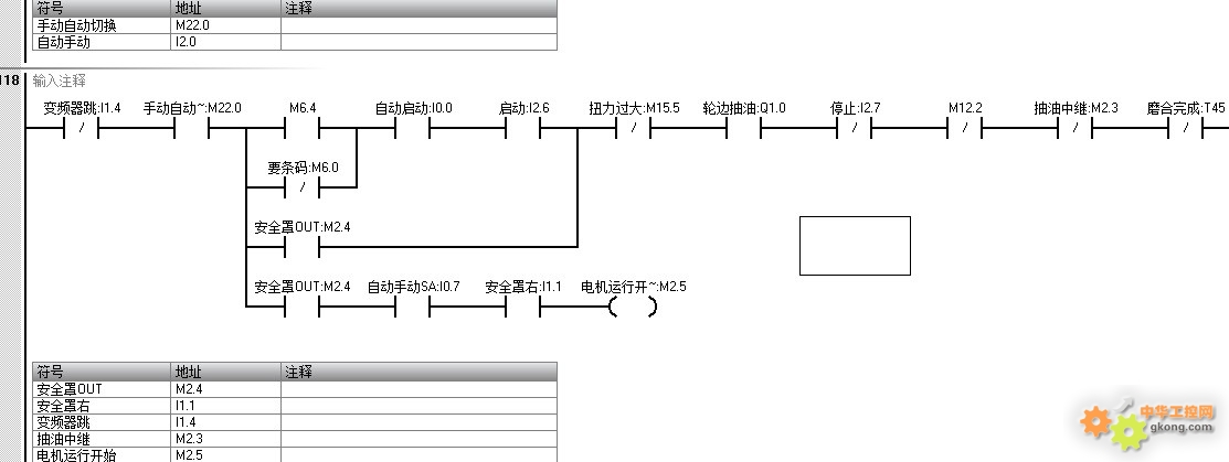

地址i0.0   i0.1 这个我知道。
前面那个符号什么意思?干什么用?如果去掉的话可以吗?

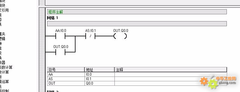

符号与地址,如I0.0与I0.1为地址。AA是I0.0的符号,你看一下符号表就知道了,也可以只显示绝对地址或符号

只不过我写是中文,你写的是洋文:

讲白了就是编程人员给地址起的一个名字

1、前面符号是你给地址起的别名,符号的作用有2个:
  A、增加了程序的可读性
  B、使得软硬件隔离了,由于采用符号寻址,硬件地址已经不再变得重要,程序员可以在没有硬件的情况下编写适用各个机型的程序,得到硬件后,只要给符号表中赋予地址就可以了,不再需要去更改程序,符号编程是未来工控行业的编程规范趋势,有些厂家也称作标签编程。
2、在已经定义了符号的情况下,你可以点击Step7 Microwin软件菜单查看——符号寻址选项来切换符号是否显示,也可以按快捷键Ctrl+Y进行同样的操作。
