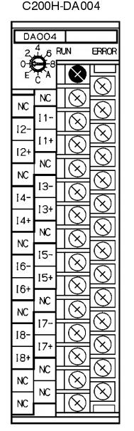

接手一台旧设备维修,上电后发现欧姆龙DA004(模拟量模块亮红灯)。不知道是哪里的问题啊....请各位师傅帮忙分析分析。
C200H系列

设置错误、上面的单元号选择错误、模块损坏都有可能;
所以还是通过CPU连接到电脑上查看对应的故障代码;

回复 #3楼 ZCMY
大师,手头没程序也没密码要怎么查看呀?

呵呵;那你就另找个C200H-DA004设成相同的装上试下;

回复 #5楼 ZCMY
恩~也只能这样了 谢谢!
