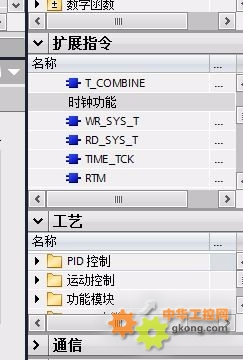

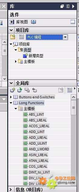

发表于:2016/3/24 14:51:13
1、首先,博图现在的推出的作用不是为了早期Step5转Step7使用的,所以在博图中不会有Step5转Step7的转换工具,也不会有Step5转Step7需要用到的兼容库。
2、其次,在博图中,原有Step7的一些标准库功能已经转换为了指令的形式提供,而不是调用SFC,SFB这样的系统功能,所以在博图中你也不会看到这些系统功能,不过实际上就是对原有系统功能的再包装而已。

3、最后,博图中强调了一个全局库的概念,这个全局库也就是以前Step7的库功能。
所以,你要用全新的眼光去学习博图。
