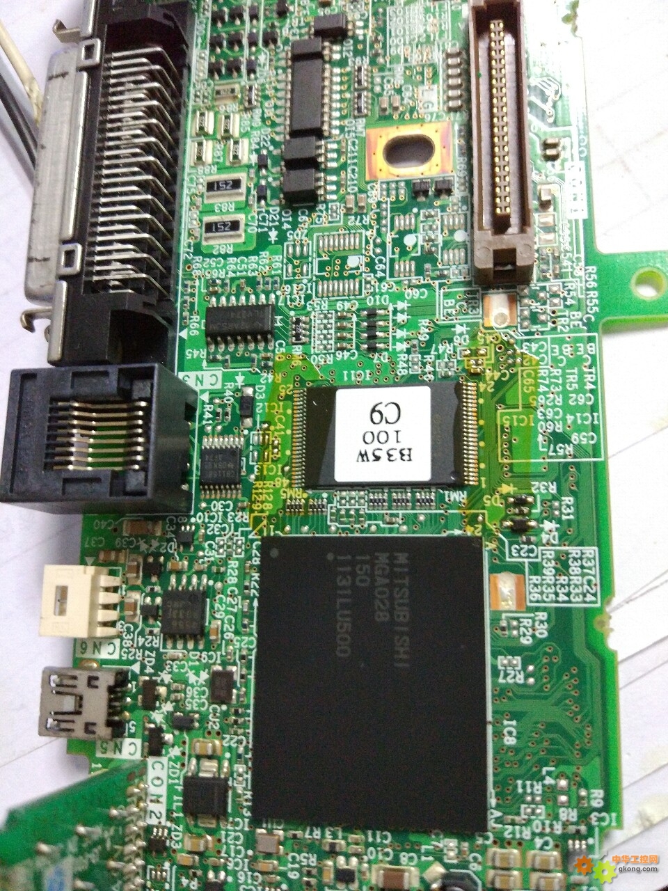

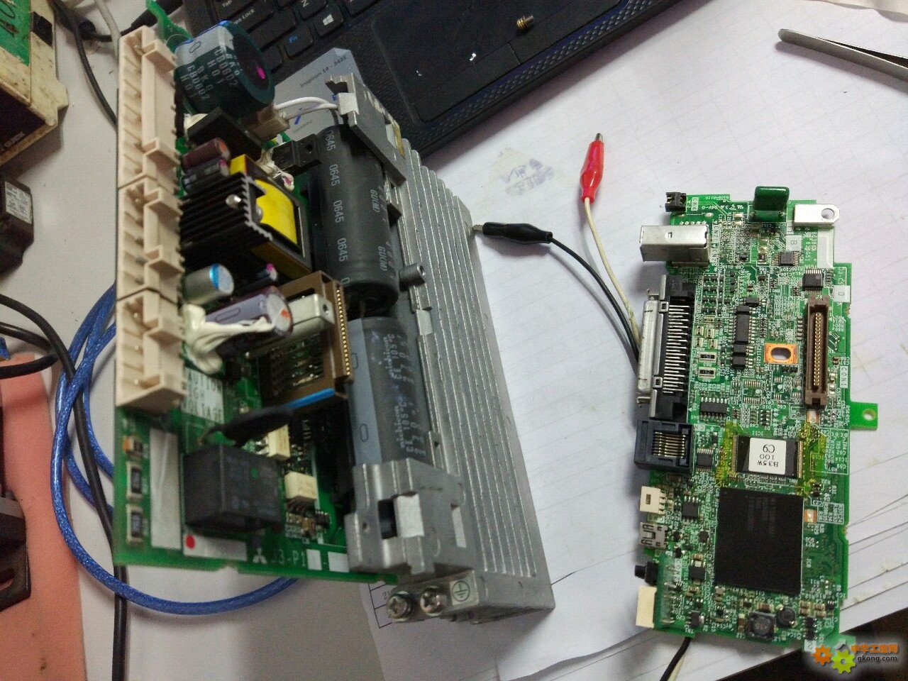

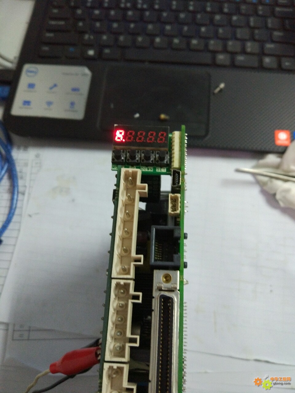

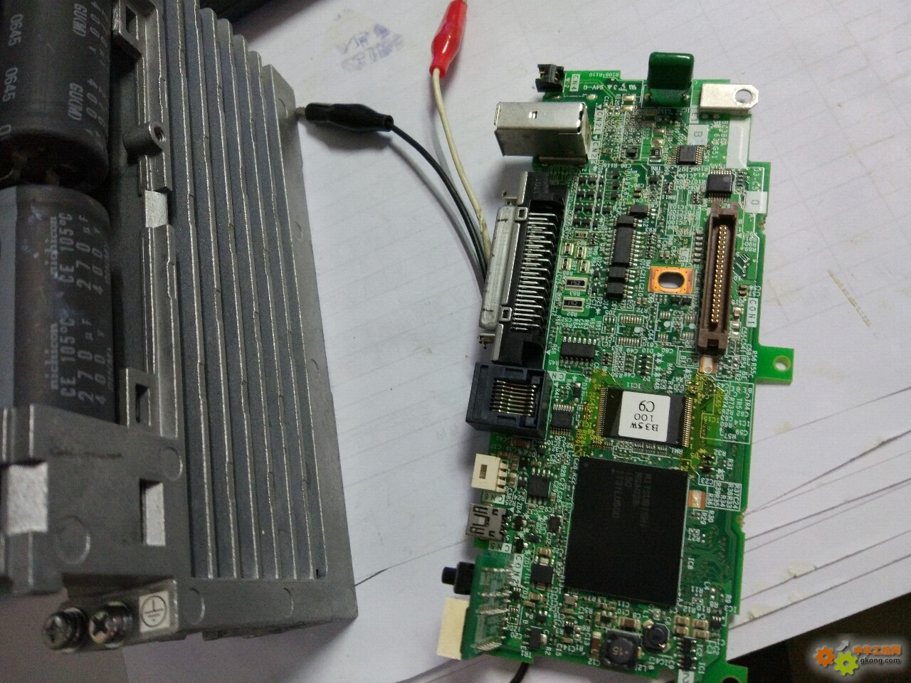

收回一台三菱j3的伺服,主板上油很多,清洗后,测量主电路没问题,用电源单独对cpu通电测试,由于最近修驱动电机路比较多,调到15v,接上去,马上冒烟,完了,原来忘记了这里的电压是5伏的,调的时候还想了一下电压。搞得一天都没心情了,希望大家在上电前一定要注意多检查遍电压,避免不必要的损失和安全。

最后发现mga018cpu烧了,主板就废了

回复 #4楼 周电
主板直接灌电压,所以cpu挂了
