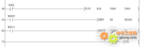

如题,用三菱PLC:FX3U-64M通过MR-J3伺服驱动器来控制电机HF-SP81转动,参数设置后进行发脉冲测试,程序如图,目的就是想按下按钮之后电机可以转起来,但实际结果是电机没动,在“伺服电机速度”状态显示画面中电机转速为0,求助各位大神,这怎么解决?

如题,用三菱PLC:FX3U-64M通过MR-J3伺服驱动器来控制电机HF-SP81转动,在试运行操作中电机可以正常正/反转运行。参数设置(参数PA13=0011,PA05=1000)后进行发脉冲测试,程序如图,目的就是想按下按钮之后电机可以转起来,但实际结果是电机没动,在“伺服电机速度”状态显示画面中电机转速为0,求助各位大神,这可能是什么原因,怎么解决?

M8349状态为1吧,它为1不会输出脉冲的

发表于:2016/3/23 14:48:52
回复 #2楼 zrx517697809
梯形图是这样的

简单地说一个指令PLSY即可轻松转动
LD X0 ;PLSY K10000 K10000 Y0
何必要一大堆呢
按下X0就转动,松开就停止了

得用PLSV指令,以后还要添加其他功能,所以目前要先用这个指令让电机转动起来,再添加其他的控制元件使功能完善起来

你就说要定位还是调速运行得了
定位是DRVA或者DRVI,至于调速或者力矩控制用模拟量简单且力矩控制只有模拟量或者通讯控制

先用一条指令让电机转起来,其他程序先扔一边。

能变速,改变方向~不需要精确定位~~~我不确定是接线问题还是程序有问题~~
