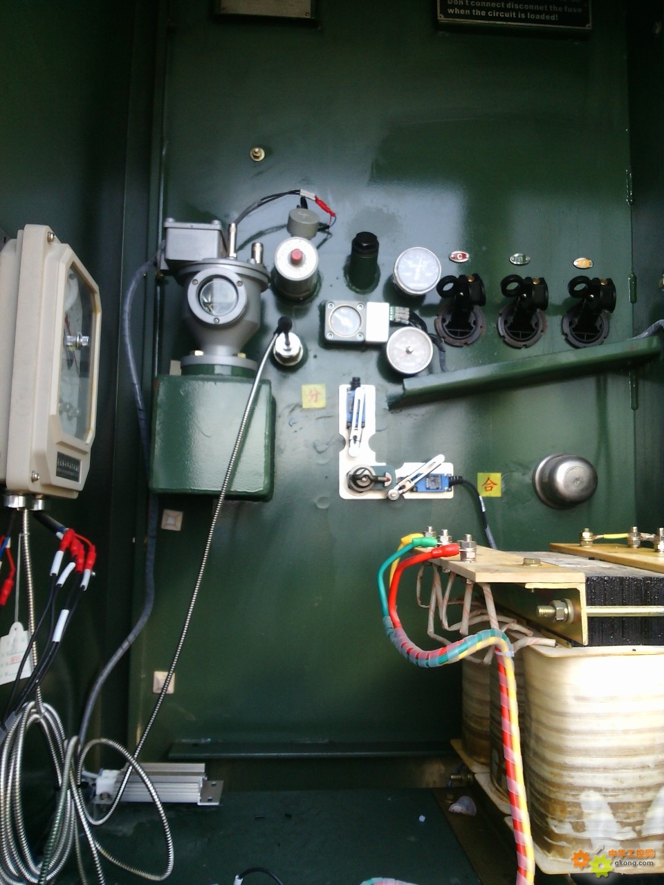

变比10.5/0.48KV,容量1000KVA的油浸式预装式变电站,近日经常出现油压告警,检查发现油压升高0.02MPa,油温56摄氏度。这种情况怎么处理?

感觉油温高了点,负荷和散热情况怎样?
我们的变压器在一个小房间里,温度最多到52的样子,开排气扇还会往下降,48左右。

发表于:2016/3/22 23:09:04
hty.czh
在
2016/3/22 22:58:43
感觉油温高了点,负荷和散热情况怎样?
变压器是露天放置的

咨询一下厂家吧,看看油温上限是多少,有没有可能油变质等。油质可以检测的。
仪表也要排除。

变压器本身有没有换气孔。就是带干燥剂的一个类似瓶子的东西

油温高,检查负荷有没有过载,变压器散热有没问题

降温,油压就下来了,热胀冷缩嘛

重要参数你都没提供怎么帮你分析?
安装方式,负荷容量,当时的环境温度?温度计检查?
瓦斯保护故障?轻瓦斯作用于信号,?重瓦斯作用于跳闸

油温56°,偏高了!!
降温吧
