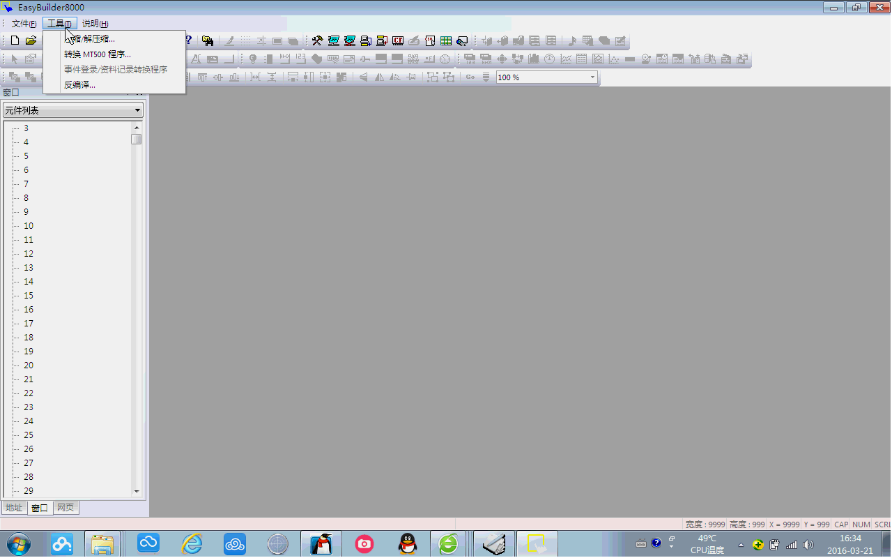

从触摸屏上下载的程序是xob文件怎么在电脑软件上打开。

反编译先  就可以打开了

打开EasyBuilder8000软件在工具菜单内选择反编译即可,反编译密码系统默认为:111111

被保护了怎么办

被保护就不在本论坛讨论范畴了;

反编译搞定它
